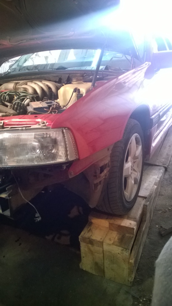

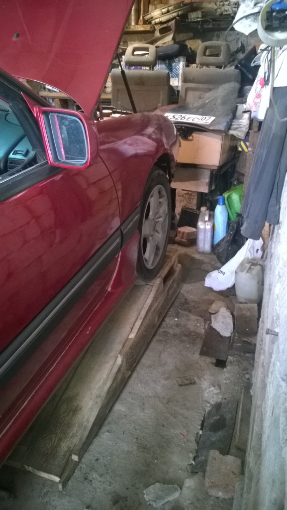

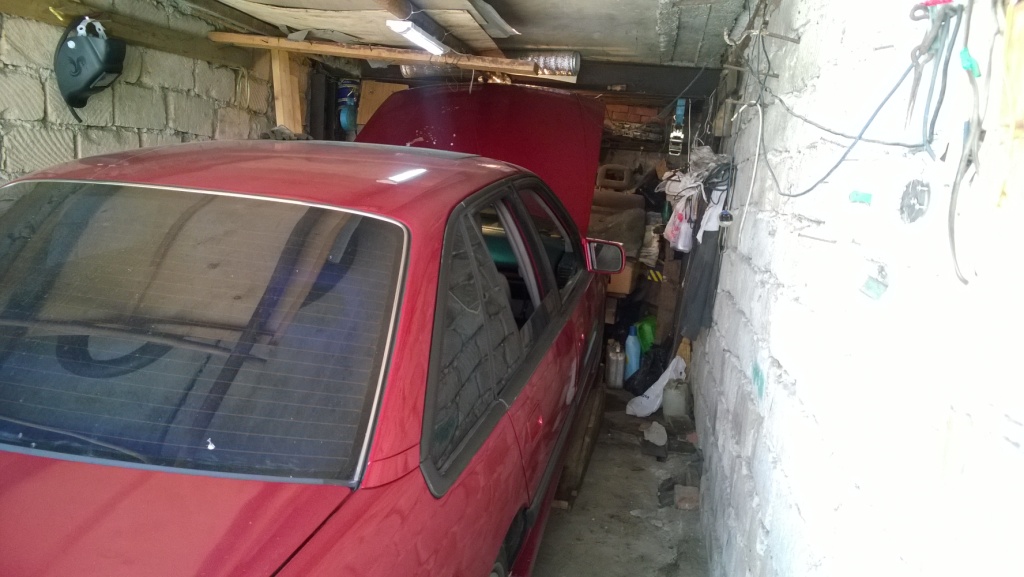

полез сегодня в машину. хотел устранить течь масла, а то сочится ото всюду.
лафеты кстати довольно удобная штука, но приходится бампер снимать, т.к. угол крутой слишком для обвеса
[attachmentid=124241]
[attachmentid=124242]
[attachmentid=124243]
но буду делать новые
нашел видео в интернете и буду на эту идею опираться, т.к. ямы в гараже нет, а идея удобная

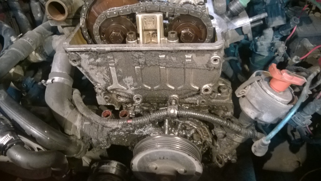

передняя крышка вот в таком виде постоянно
[attachmentid=124244]
сочится и из-под головы и из-под помпы. короче отовсюду

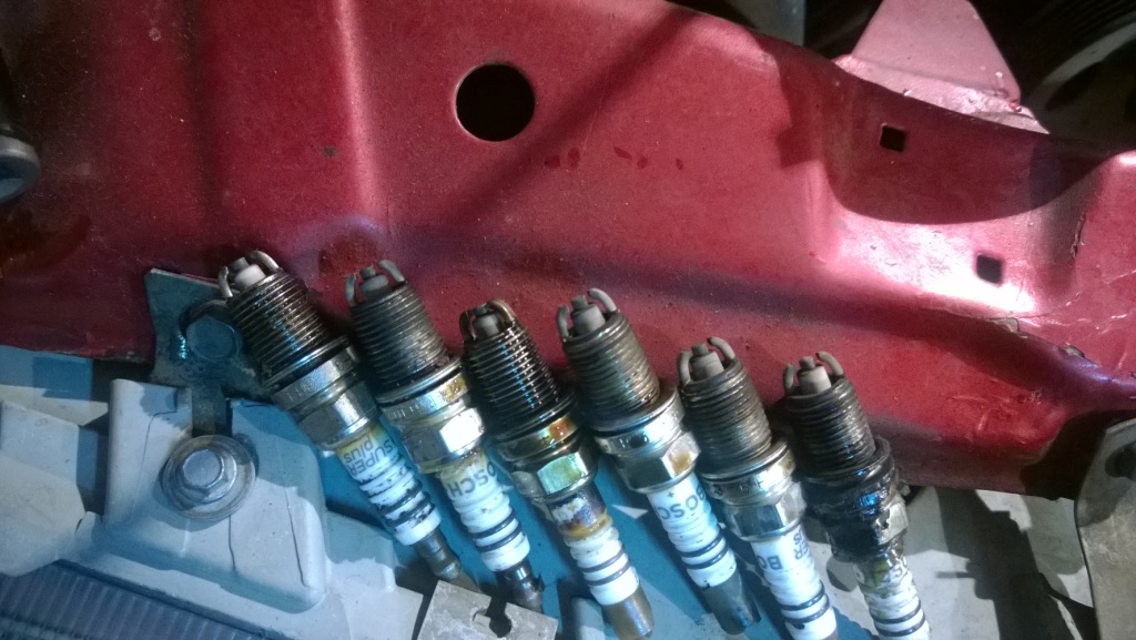

выкрутил свечи, которые не трогал наверно больше полугода. за это время наконечники ВВ проводов приплавились на свечи))
сами свечи оказались в неплохом состоянии, но пробег на них тысяч 20 наверно
считать слева направо
[attachmentid=124245]
закидывает маслом немного третью свечу кажется

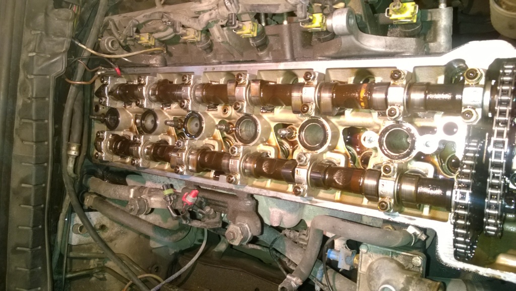

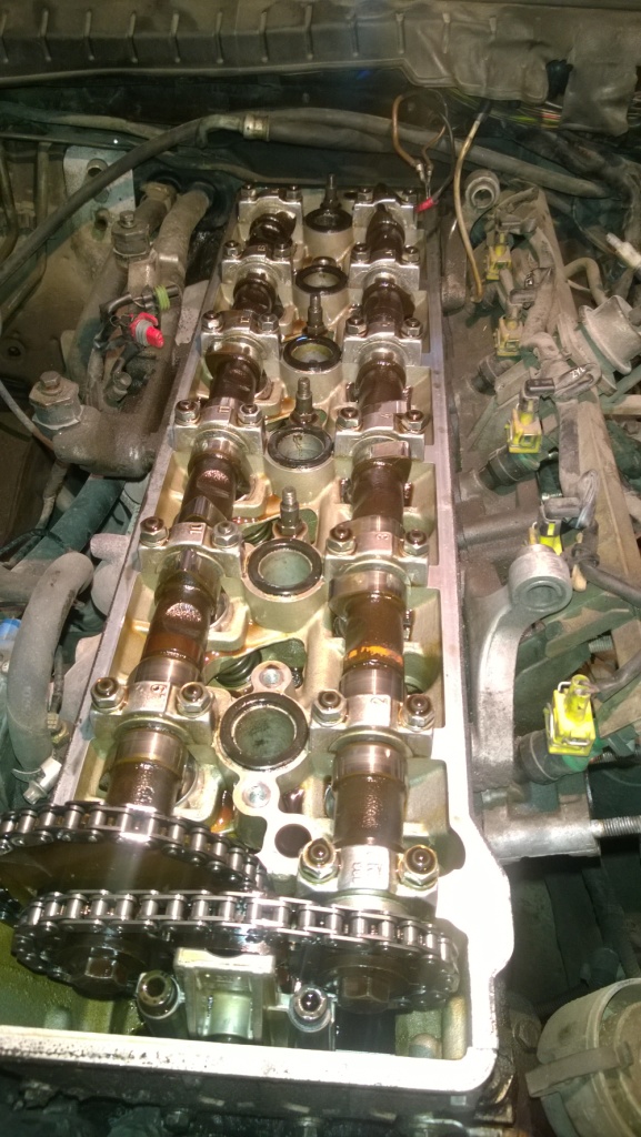

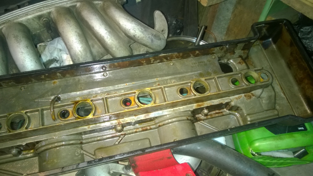

зато порадовало состояние клапанной, распредов и головы вцелом.
легкого золотистого оттенка все. отложений и прочей каки не обнаружено. это очень даже радует. верх двигателя вопросов и замечаний не имеет
[attachmentid=124247]
[attachmentid=124248]
[attachmentid=124249]
но только под конец всего понял, что давит масло у меня из сальника колена. отложений масла на поддоне нет, потому что постоянно омывается маслом. и давит так сильно, что на 100 км расходуется почти пол литра масла блин... пришлось собрать все обратно, потому что у меня нет этих сальников. буду заказывать и разбирать уже низ. проверю поддон, маслозаборник, состояние шатунов проверю и вкладышей, если получится, а то звук работы двигателя не нравится и очень давно уже.
но так и не выяснил причину падения давления...
