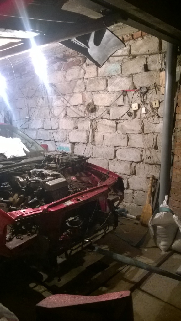

ну что могу сказать... началась нежеланная эпопея с двигателем) назад пути уже нет. снял радиатор, дроссель, отсоединил шланги. надо отключить гидроусилитель и самое трудное в подготовке, это открутить опору коробки и рычаг кпп с карданом. надо под машину лезть. потом можно уже вытаскивать двигатель с коробкой.
машина сейчас вот в таком состоянии

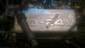

а вот и причина, почему я ездил на газоновских ВВ проводах
[attachmentid=125120]
и это новый комплект ВВ проводов. при первом снятии вот такая фигня приключилась. пару месяцев назад пришлось их снова поставить на машину и я просто воткнул это обратно. сейчас снова при вытаскивании провода, эта втулка осталась на свече... надо придумать как ее сделать, ибо комплект 1500 стоил, а пробег на нем около тысячи км...

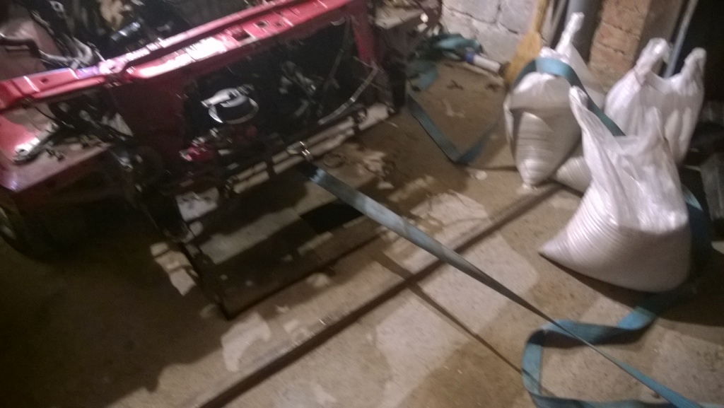

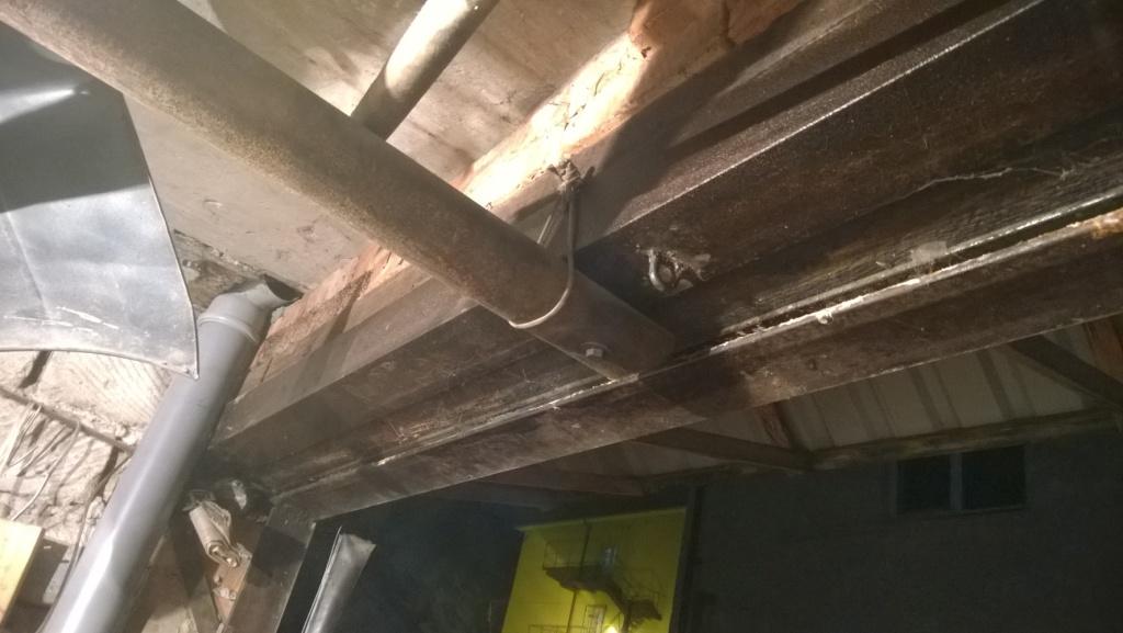

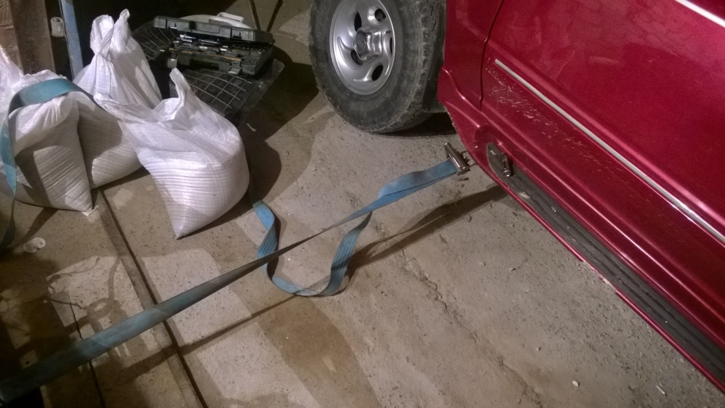

проблема гаража в том, что он узкий и в нем довольно крутой спуск, а машина стояла в глубине. но таким вот незамысловатым образом подвинул машину к краю гаража, где наверху прикручена толстенная труба. понятно, что труба выдержит, а вот болтик вряд ли, поэтому подопру эту трубу доской 50х100
[attachmentid=125291]
[attachmentid=125290]
[attachmentid=125288]
[attachmentid=125289]
теперь интересно вот, выдержит ли эта ручная "лебедка" вес двигателя и коробки

#3838 divikul
divikul
  • Cообщений: 1 687
  • Город:Липецк
Отправлено 25 Октябрь 2015 - 09:22
Если дергать не будешь, то должна выдержать.
#3839 Miha3333
Miha3333
  • Cообщений: 309
  • Город:Таганрог
  • Автомобиль: Senator B C30SE , 2108
Отправлено 25 Октябрь 2015 - 13:08
Я бы подварил на всякий случай если сварочник есть
#3840 ASTIK
ASTIK
  • Cообщений: 2 998
  • Город:Нальчик
Отправлено 25 Октябрь 2015 - 13:10
Я не за трубу переживаю, ее доской подопру.
Я переживаю за лебедку эту, не порвется ли она
