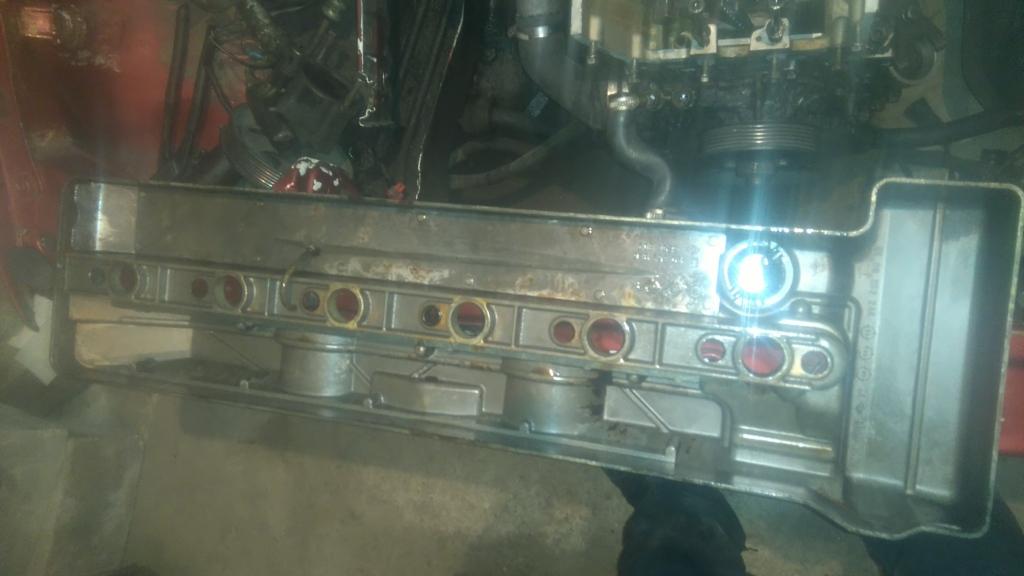

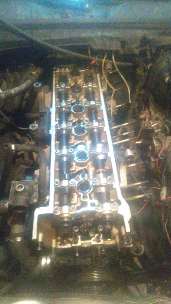

[attachmentid=127138]
[attachmentid=127139]
посмотрел цены на экзисте.... пипец как подорожало все...
когда капиталил двигатель пару лет назад, прокладка чуть больше 1000р стоила, сейчас уже больше 3000... зато теперь продается комплект болтов головы
