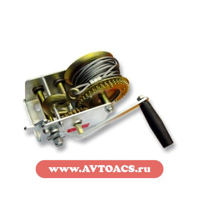

ASTIK, а что за лебедка такая, что не может выдержать 250 кг? Я меньше тонны не знаю...
#3842 ASTIK
ASTIK
  • Cообщений: 2 998
  • Город:Нальчик
Отправлено 25 Октябрь 2015 - 15:19
divikul, ну вот эта стяжка ручная. Там сам механизм дебильный. Поднимает вроде неплохо, но чтобы отпустить, надо со стопора снять и груз сразу вниз лететь начинает.
Почему то кажется, что не выдержит почти 300 кг

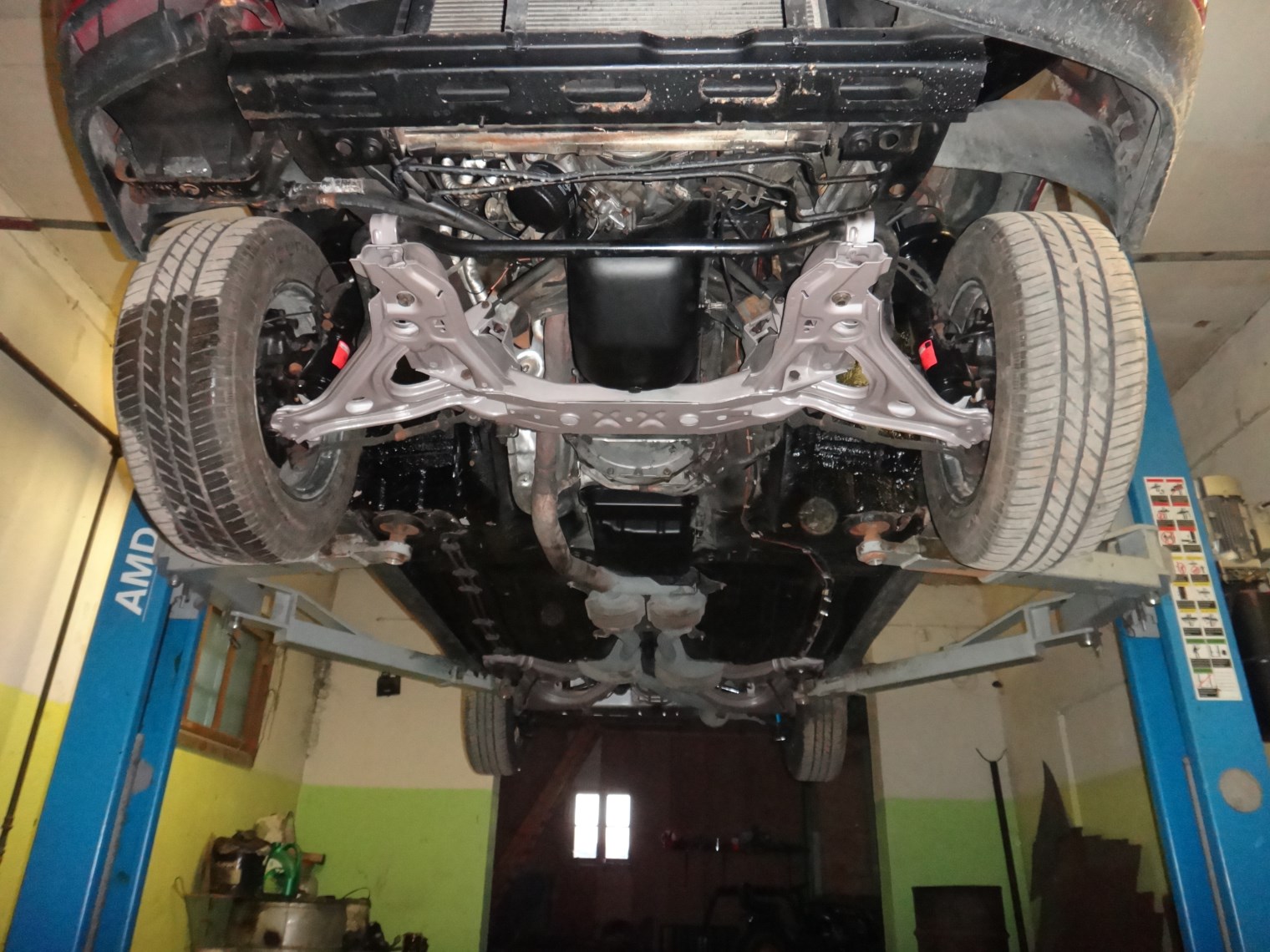

#3858 Oscar
Oscar
  • Cообщений: 87
  • Город:Latvia
  • Автомобиль: SENATOR B C3.0NE
Отправлено 07 Январь 2016 - 22:57
Привет!Нету там гемороя,снимается просто!Я снимал на подемнике,лехко!В гараже небудет так быстро,но делать можно спокойно!Вот фото,на мой![attachmentid=126723]
