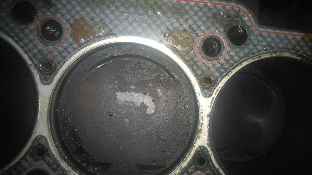

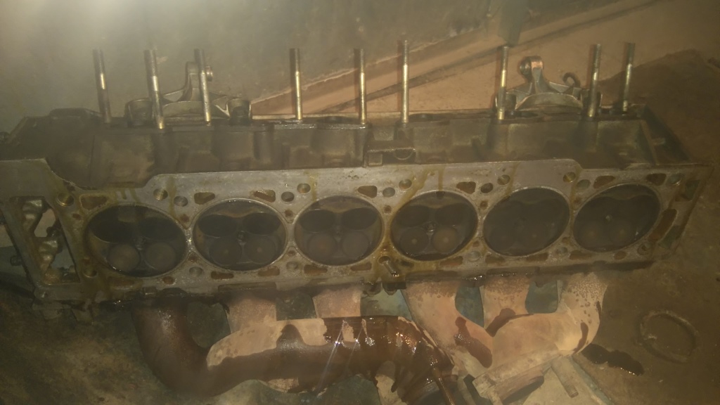

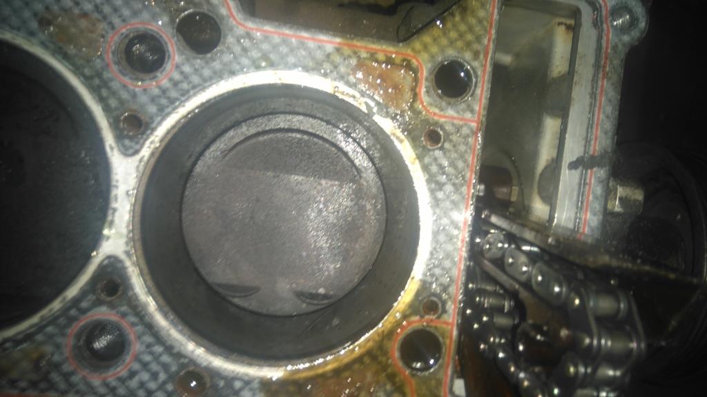

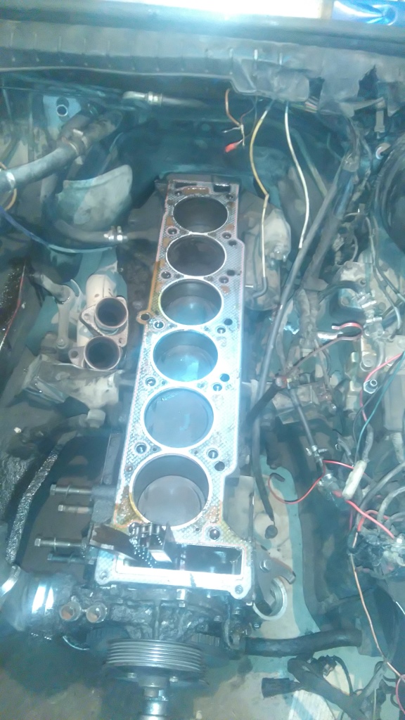

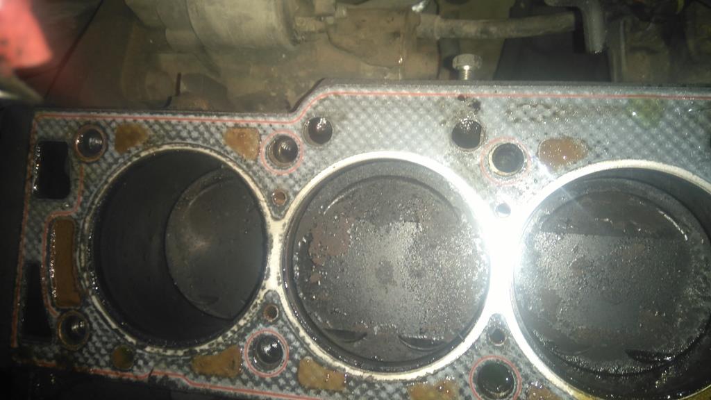

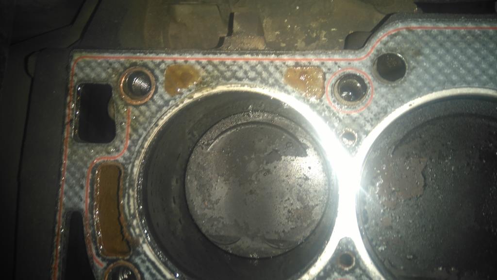

вчера удалось снять голову. блин, как же неудобно откручивать болты около 6 цилиндра.. сделали бы капот длиннее что ли)
после съема головы ожидал увидеть разруху, руины, погромы и последствия войны в цилиндрах, но оказался вполне небольшой, равномерный нагар на всех поршняхи клапанах без отложений и прочего. я приятно удивлен. цилиндры без задиров, гладкие, но наверху ощутимая ступенька присутствует. распреды и их постели тоже гадкие и ровные, но в одном месте есть проточка в сотые доли миллиметра, но думаю она не критична
вот фотки и даже видео, вдруг вы что нибудь увидите) фотки некачественные - в гараже света мало
[attachmentid=127206]
[attachmentid=127207]
[attachmentid=127208]
[attachmentid=127209]
[attachmentid=127210]
[attachmentid=127211]
единственное, что меня смущает, мы это обсуждали в разных темах много раз, так это вокруг цилиндров на прокладке видны места каналов ОЖ... стоит ли их на новой прокладке прорезать, чтобы ОЖ циркулировала или это специально сделали так?

ASTIK, на аналогичный мой вопрос ответили, что не надо, иначе будет недостаточный проток ОЖ у 6 цилиндра и он будет перегреваться. Чтобы однозначно на это ответить нужна схема рубашки охлаждения. Я ее не видел.

divikul, ну это фигня какая то непродуманная.. зачем тогда отверстия? для облегчения? интересно, в Опеле ответят на этот вопрос, если им задать?

ASTIK, в современный движках система охлаждения вообще двухконтурная: отдельно для ГБЦ и отдельно для блока. Позволяет быстрее прогреваться и получить более оптимальную температуру агрегата без существенных перепадов внизу и вверху.

divikul, может и у нас подобная лабуда стоит, ибо не просто так прокладка без отверстий, а в блоке и в голове есть. или прокладки перестали соответствовать правилам этого двигателя...
сегодня попробую отцепить коробку, если получится и вынуть блок. а дальше осмотр поддона, заказ прокладки, переднего и заднего сальников колена, и другой мелочи, которая всплывет для замены.
голову наверно трогать не буду, даже клапана не буду чистить и в блок лезть тоже не планирую. снаружи все промою, может покрашу и соберу
еще думаю залить в блок какую нибудь хрень, чтобы налет ржавчины разъело и в помпу..
а вообще, ОЖ может циркулировать по системе, если двигатель заглушен и помпа не крутится? после сборки подключу газелевскую помпу, кину один конец в таз с какой нибудь гадостью и пусть пару часиков чистит систему
к сожалению я немецкий не очень ферштейн)) но придумать надо что нибудь
у меня двигатель очень быстро прогревается
тот же самый вопрос, нахрена отверстия в блоке и ГБЦ тогда?
особенно умиляют отверстия рубашки охлаждения (не проточные из-за прокладки) около цилиндров. я про треугольно-сегментные отверстия.

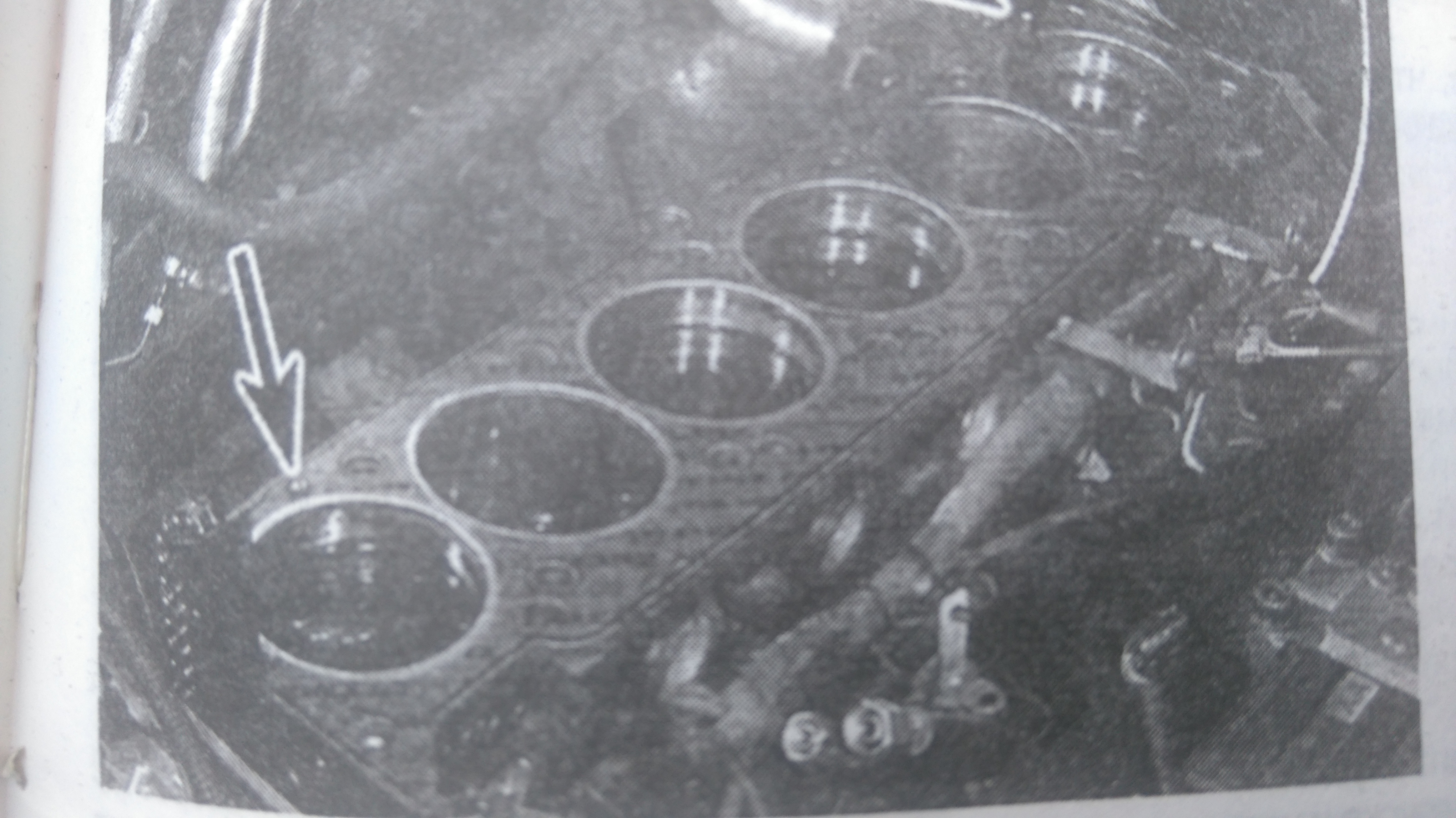

кстати, в Чижовке или других книгах, есть фотки прокладок? книги то давно писали и там возможны фотографии оригинальных прокладок опелей тех лет

[attachmentid=127212]

короче говоря, нет треугольно-сегментых отверстий на прокладке.
специально сходил в машину и сфотографировал книгу))

lexa555, спасибо за фотку) и за то, что сходил ради этого в машину) а то я свою чижовку подарил.
наглядно показывает, что нахрена сделали эти каналы, если дырок нет)

это все просто литье а прокладка без дырок специально чтобы НАПРАВИТЬ поток охлаждайки именно как нужно ! вдоль всех горшков потом вконце в голову и назад до термостата.
все понятно и просто.

motorss, в общем идет по низу до шестого горшка, потом наверх и обратно?
#3919 divikul
divikul
  • Cообщений: 1 687
  • Город:Липецк
Отправлено 04 Февраль 2016 - 17:52
ASTIK, именно так.
