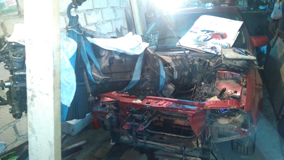

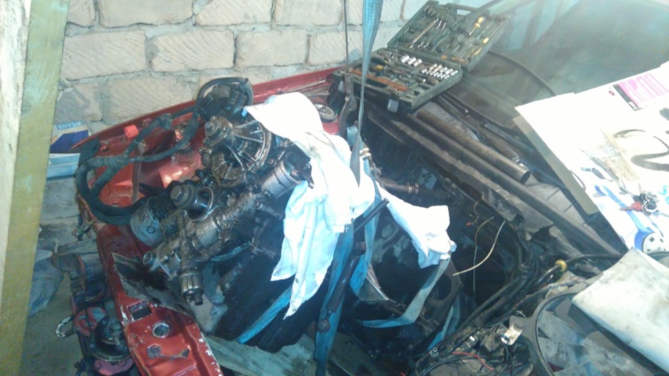

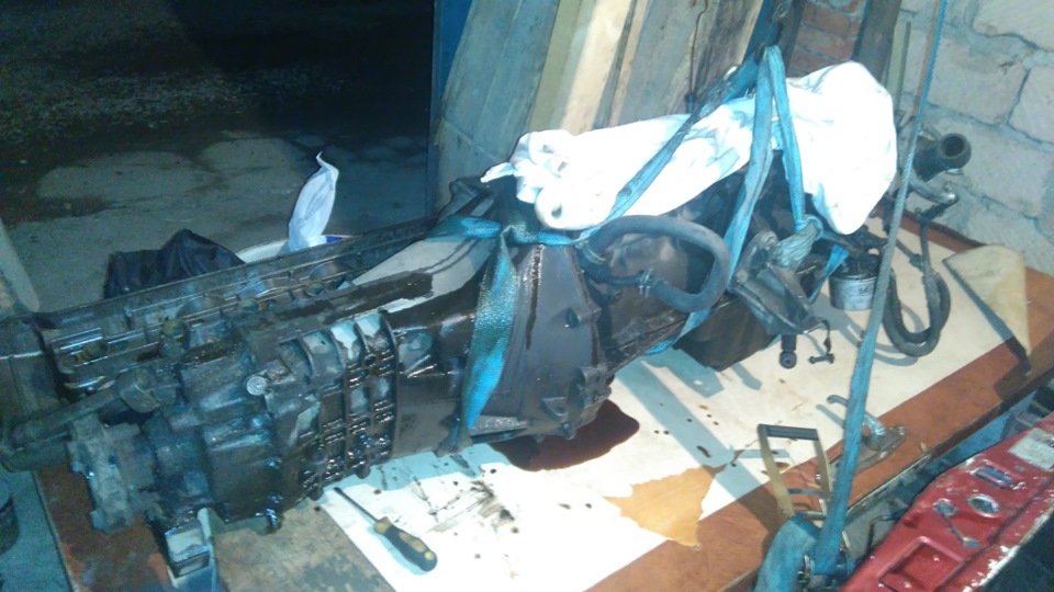

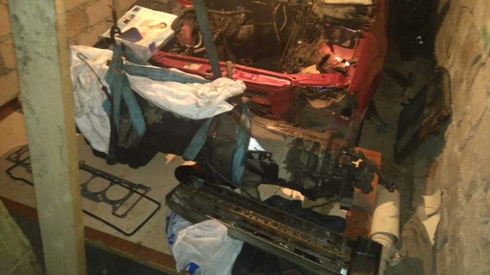

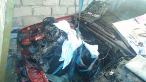

Короче вчера я все таки вытащил этот чертов двигатель с коробкой. Какой же он неудобный в вытаскивании все таки. Чуть ли не вертикально поднимать пришлось...
Сегодня начну уже потихоньку разбирать его, отсоединю коробку. сальники и прокладка ГБЦ приехали. еще заказал передний сальник КПП. задний не заказал то ли потому что не продают, то ли забыл. Короче он тоже нужен - потеет блин...
Поговорил с местным шлифовщиком коленвалов, он говорит, что колено не могло так быстро умереть и что давление тоже не могло так резко пропасть из за колена и надо копать в другом месте. Вскрытие покажет.
Вот пару фото процесса...

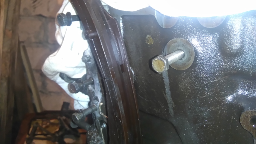

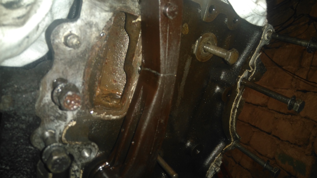

ну что товарищи) снял коробку я, разобрал немного двигатель. в смысле снял переднюю крышку, маховик со сцеплением и поддон. пошатал шатуны, крышки и болты, вроде ничего не люфтит, все прочно
есть и хорошие новости и плохие.
начнем с плохих.

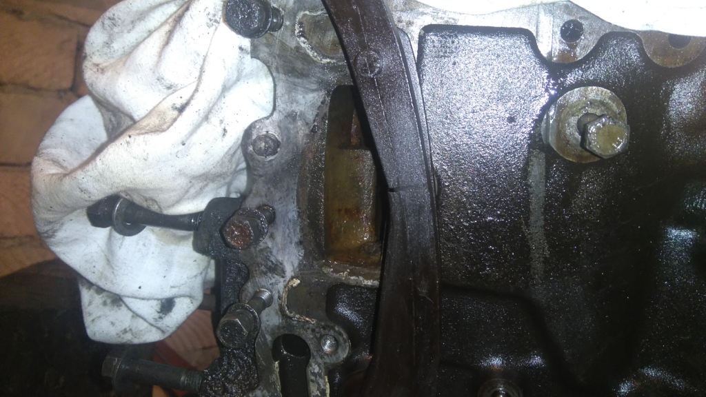

у меня с одной направляющей цепи отвалился маленький кусок, а на второй трещина(((
кусок отвалился в самом конце и вроде как на работу не влияет
[attachmentid=127598]
а на втором трещина в самой середине. понажинал на него и повертел, на жесткость не влияет, т.е. в месте трещины не сгибается. вот и думаю, оставить так или поменять...

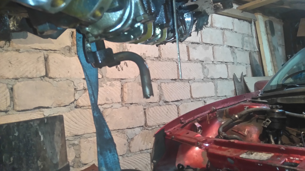

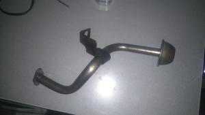

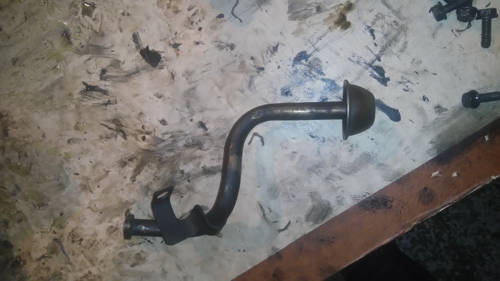

очень плохие новости кончились. менее плохая новость в том, что я начал догадываться почему давление у меня хреновое было. я грешил на маслозаливную трубку, думал отвалилась. у меня вообще левая какая то... когда то же поддон был обрезанный и эту трубку тоже укоротили... вот она
[attachmentid=127603]
она до дна не доставала где то сантиметра три точно. НО!

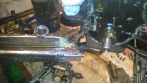

хорошая новость) у меня есть еще одна)
[attachmentid=127604]
после манипуляций с ядреным химическим средством, она стала как новая. даже сеточка теперь блестит))
[attachmentid=127605]

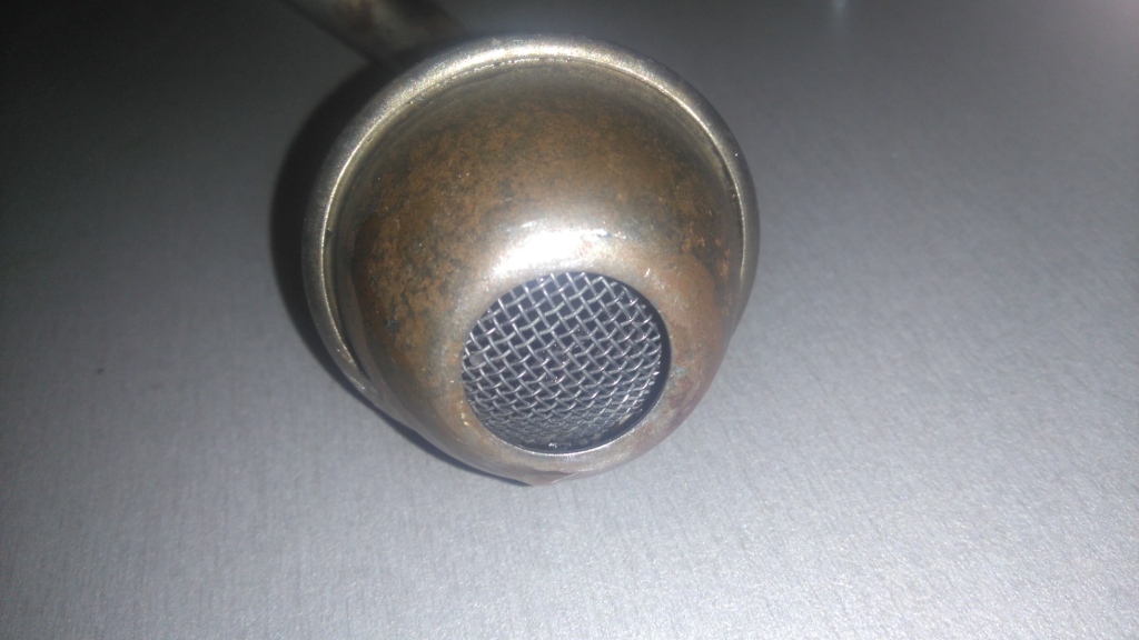

[attachmentid=127606]
завтра забираю сальники, прокладку, куплю краску, помою двигатель и начну сборку его)

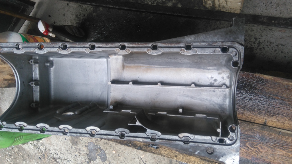

пока не выковырял сальник, не стал рисковать. зато за сегодня помыл поддон, поменял маслозаборную трубку и поставил все на место. осталось поставить голову и все собрать
[attachmentid=127615]

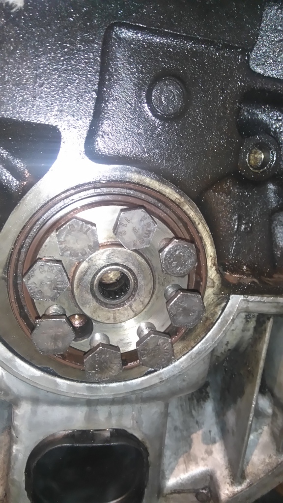

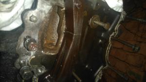

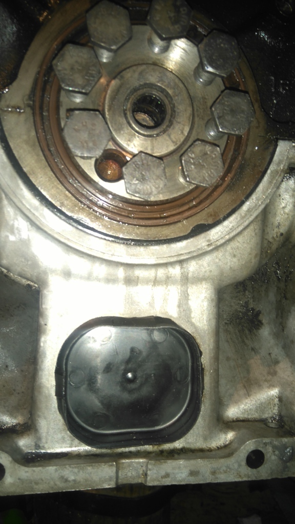

а вот кстати фотки сальника. может не стоит его менять?))
[attachmentid=127616]
[attachmentid=127617]
