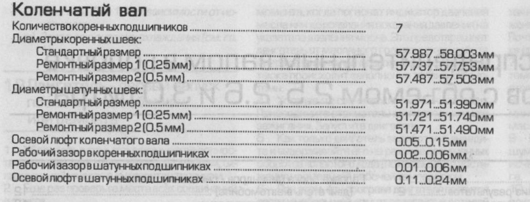

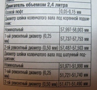

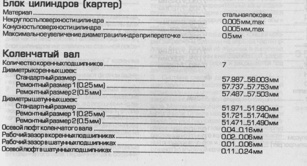

Ребята, меня тут на драйве парень озадачил размерами вкладышей. Говорит, что подходят от 2.4 и типа себе такие поставил при ремонте.
Вот размеры шейки коленвала SE из чижовки
[attachmentid=127682]
вот размеры 2.5, 2.6 и 3.0
[attachmentid=127683]
а вот размеры 2.4
[attachmentid=127684]
Отсюда вопрос... Что за фигня? Какие отличия и почему нельзя заменить?
Цена комплекта стандартных вкладышей
для SE - 3867р
для 2.6 - 2052р? 0.25 - 3308р
для NE - 3867р
для 2.4 - 2052р, 0.25 - 3308р, 0.5 - 1500р

#3945 shandy
shandy
  • Cообщений: 5 271
  • Город:Жуковский МО
Отправлено 02 Март 2016 - 20:51
КВ по шейкам одинаковые все, что 2,4, что 2,6, что 3,0. Только у 2,4 вкладышей меньше, чем у 2,6 - 3,0.

Отправлено 02 Март 2016 - 20:57
А я тут страдаю с покупкой вкладышей))) можно же два комплекта 2.4 купить тогда. Или один для 2.6 за 2000
#3947 lexa555
lexa555
  • Cообщений: 3 435
  • Город:Долгопрудный
Отправлено 03 Март 2016 - 08:50
можно!
#3948 ASTIK
ASTIK
  • Cообщений: 2 998
  • Город:Нальчик
Отправлено 03 Март 2016 - 09:13
ну пипец) если бы я раньше знал это) тем более, что на 2.4 есть ремонтные вкладыши не за дорого.
посмотрим, если проблема с давлением не решится, то придется снова разбирать и уже точить колено
