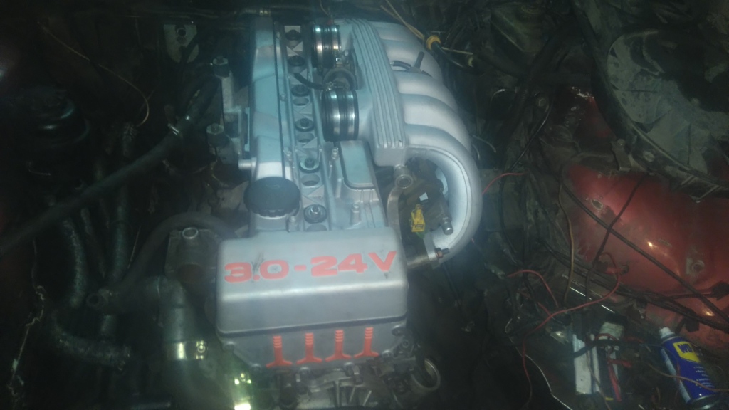

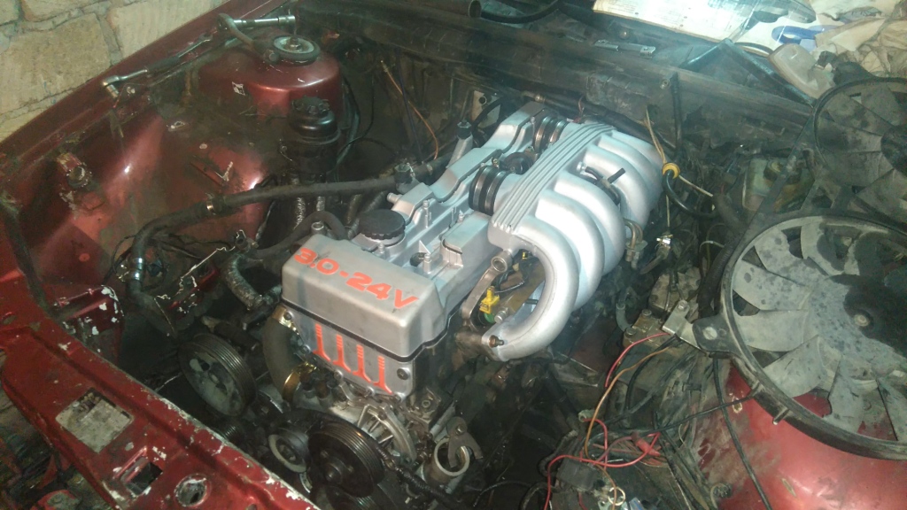

Сегодня с помощью широкого диапазона нецензурных слов был поставлен двигатель с коробкой на свое законное место! почему капот такой маленький и двигатель почти в салоне?!?!
покрасил клапанную и впуск краской... хотел серебро и красный, но получилось серебро и марковка)))
завтра подключу все и надеюсь завестись. если все будет хорошо.

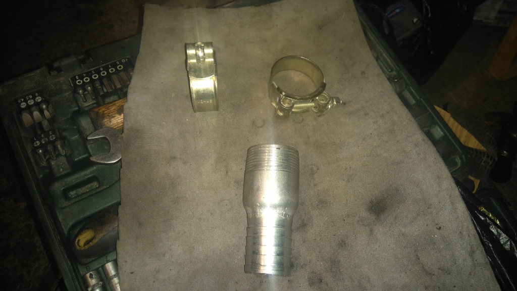

прикупил хомутки строительные какие то. широкие. а то надоело, что от обычных хомутов шланги перетираются и рвутся. плюс эти крутить удобнее, ключем. еще купил переходник на кривой шланг, который с помпы в термостат идет. у меня есть такой, но их найти трудно и дорого. а вот переходник идеально по диаметрам отверстий подходит. чуть укоротить и можно просто шлангами соединить.
