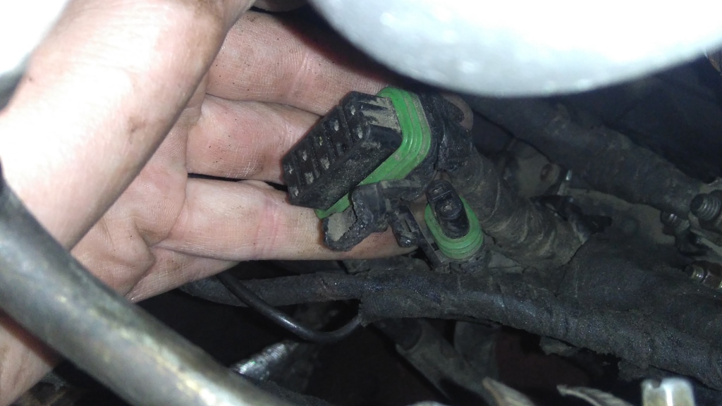

снял клапанную, метки на распредах совпадают с ВМТ. крутит, пытается схватить, но не хватает чего то. бенз есть, искра есть...
нашел какие то два разъема не подключенных в жгуте с разъемом на форсунки. не могу вспомнить эти разъемы от акпп или надо подключить их
[attachmentid=127904]
#3983 divikul
divikul
  • Cообщений: 1 687
  • Город:Липецк
Отправлено 13 Март 2016 - 10:06
Большой вроде от акпп.

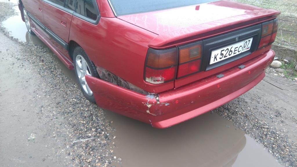

[attachmentid=127927]
фара, бампер... оригинальный ирмшеровский бампер...
просто интереса ради, а сколько они строят?

Отправлено 14 Март 2016 - 11:25
сочувствую.. как так вышло то?
Сообщение отредактировал Miha3333: 14 Март 2016 - 11:25
#3989 ASTIK
ASTIK
  • Cообщений: 2 998
  • Город:Нальчик
Отправлено 14 Март 2016 - 11:30
Miha3333, на Т-образном перекрестке поворачивал налево. уже повернул, как передо мной возникли пешеходы, которых там не должно было быть, там перехода нет. а водитель сзади не увидел, что я остановился и прилетел в меня. у него на 2112 прям по центру удар пришелся. замят номер, немного замят капот и решетка, но внешне вообще не видно
