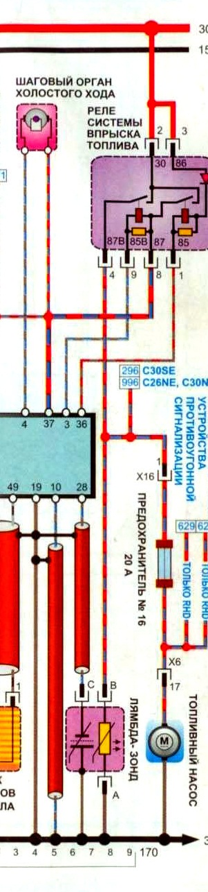

Видишь ли, (и это я не только Диме говорю), если посмотреть на схему, то можно увидеть следующее. Мозги дают сигнал реле на замыкание цепи. В этой цепи первым идёт есть предохранитель номер 16. Все его знают, верно? Так вот, в цепи два потребителя: бензонасос и подогрев лямбдазонда. Причём предохранитель защищает только цепь бензонасоса, а лямбда подключена к реле напрямую. Как правило (но не обязательно) в процессе эксплуатации на проводах возле самого лябда-зонда рассыхаются, трескаются и оголяются. Это потому, что там уж очень специфические условия работы - раскалённые выхлопом штаны, мать их ети. В сухую погоду это вообще не критично. А во время дождя на дороге появляются лужи, брызги с этих луж активно попадают на эти провода. Появляется сильная просадка напряжения на цепи лямбды-бензонасоса. Доходит до того, что можно спокойно ехать, но стоит заглушить - и уже не заведёшься, ведь вся зарядка генератора уходит именно туда, да и на бензонасос подаётся маленькое напряжение, он не выдаёт нужного давления. К тому же от такого коротыша сильно нагревается реле, что приводит к размягчению пластмассы в районе его ножек. Не пытайтесь мне доказать обратное, я своими глазами видел расплавленное реле, которое я вытащил из машины. Это по поводу реле.

В этой цепи первым идёт предохранитель номер 16. Все его знают, верно? Так вот, в этой цепи находятся два потребителя: бензонасос и подогрев лямбдазонда. Причём предохранитель защищает только цепь бензонасоса, а лямбда подключена к реле напрямую.
Ты противоречишь сам себе. Если два потребителя сидят на одной цепи, где есть предохранитель, то предохранитель сгорит при увеличении нагрузки любого из потребителей. Именно потому, что они сидят на одной цепи. Ну и как бы инженеры из Рюссельсхайма не настолько идиоты, чтобы такое допустить.

Ну да, малость оговорился. Если быть точнее, то лямбда и бензонасос с предохранителем подключены к одному контакту реле.
Судя по схеме, коротыш на лямбде никак не повлияет на предохранитель бензонасоса, а вот реле начнёт греться, и напряжение просядет, если не на всей машине, то по крайней мере на этом участке - точно.

вот в этой цепи и коротыш по ходу. ибо ЦЗ щелкает чудовищно. но ЛЗ у меня новый и провода на нем еще гибкие и не треснутые
