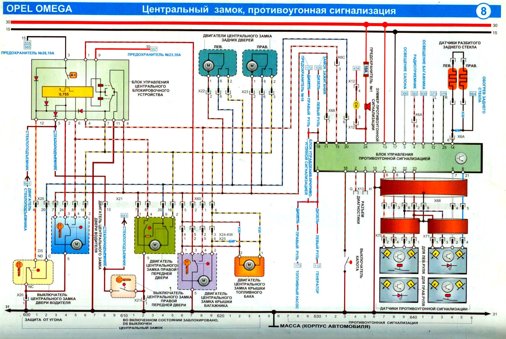

я посмотрю есть ли они там. а где стоит общий блок ЦЗ и доводчиков? чтобы прозвонить проводку, если что.
и еще вопрос. вот схема. наверху плюс и минус. там слева и справа 30 и 15. внизу 600, 610, 620 и на самих блоках цифры. что они вообще все означают?))
[attachmentid=128093]
#4077
Отправлено 22 Март 2016 - 08:53
Некоторые провода заканчиваются прямоугольником, в котором указана координата, где искать продолжение провода.
#4078
Отправлено 22 Март 2016 - 08:54
30 - постоянный плюс (Красный провод)
15 - плюс от зажигания (Черный провод)
600, 610, 620 - координаты.
Смотришь какое место по координатам ссылается например на 683, спускаешься вниз и смотришь какая координата. В этом случае 610. Листаешь дальше следующие страницы схемы, где внизу есть 683. Там обязательно будет ссылка на 610. Вот это и есть между ними соединение.
Вопросы будут, пиши.
#4079
Отправлено 22 Март 2016 - 10:23
оооо) вопросов куча будет) мини курс в электротехнику нужен)))
с верхними и нижними проводами разобрался. понял, что цифры это координаты, но координаты чего?))
вот допустим схема выше. она мне и нужна в принципе.
снизу по координатам указано, что ЦЗ находится между 600 и 624. пока все равно не понимаю эти цифры.
вот например на моторчиках цз на двери есть контакты с номерами 1, 2, 6, 3, 4. на двигателях они сходятся. но вот на блоке куда они идут другой номер. но это не постоянно так)) где то и эти цифры не сходятся)) и номера разъемов почему то меняются.
