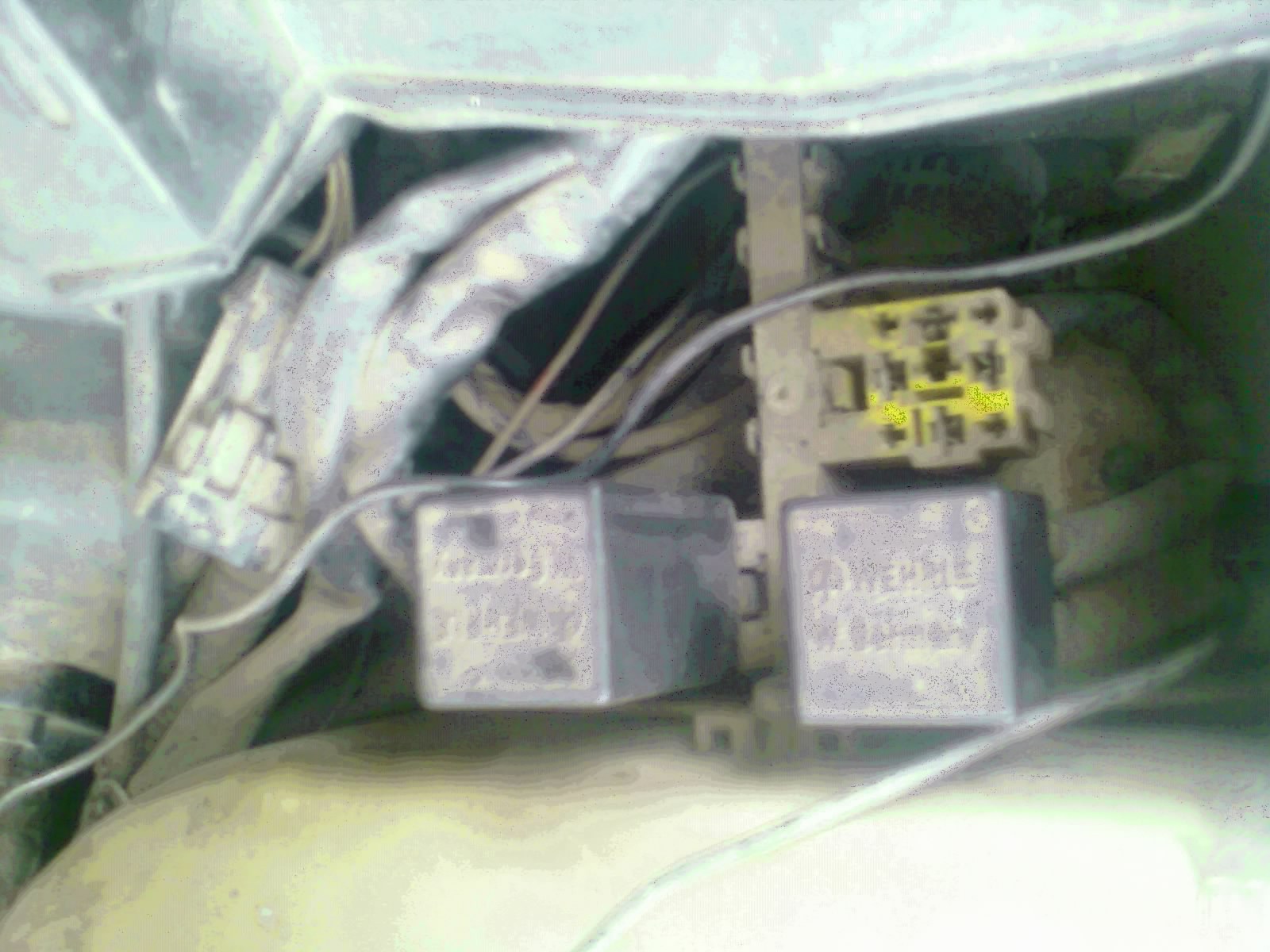

не найду biggrin.gif или я совсем ослеп, или фиг его знает куда его делиsmile.gif я уже не удивляюсь ничемуsmile.gif сфоткай пожалуйста. А я сфоткаю что у меня под капотом

[attachmentid=91140]
то, что слева... надеюсь понятно, что около левой опоры?
Это реле бензонасоса, оно же и реле мозгов...

около левой опоры? это под пластмасской, где крепления щеток стеклоочистителя?
у меня около левого стакана две релюшки стоят. вот эти
кстати спалил я правую. она от чего?
нашел я вроде реле бензонасоса. под пластмасской, где щетки.
и в нем нет разъема под номером 87б...
самое интересное, что в купленном мною реле, количество контактов больше. или я совсем ниче не понимаю.... но новое реле вошло в свой разъем...

на последнем фото реле ABS,первые два скорее всего реле чего то перефирийного типа вентилятора кондея.Не смог сделать тебе фото сегодня,трубка села.Завтра сделаю фото.Реле бензонасоса похоже на реле ABS только там еще маленькие контактики есть помимо больших.
Вот держи как выглядит реле,только ну там перемычки нет естественно

я щас с телефона. Комп плохо грузится что то. Щас он включится и я выложу фотки всех разъемов что у меня под капотом стоят. возле левой чашки есть разъем, в который можно воткнуть реле бензонасоса. Но там стоит реле абс вроде. Которое на второй фотке. Четырехконтактное. Больше никуда реле бензонасоса не воткнуть. Завтра посмотрю в ногах пассажира. Еще у меня пару реле есть за блоком предохранителей. Когда зажигание открываю и кручу ключ дальше, как будто пытаюсь завести, то там щелкает пара релюшек

это у тебя около стакана стоит такое??? ого! у меня совсем не так.
вот что у меня стоит:
это стоит у левого стакана, под капотом прям где.
на месте пустого разъема стоит релюшка, которую я спалил.
вот это стоит наверху стакана, ближе к стеклу.
правое нижнее реле щас стоит реле бензонасоса, а вообще там стоит другая релюшка, которая на фотке пару сообщений выше. эти два предохранителя мощные очень. 30 Ампер каждый

на первых двух фотках - гидроблок АБС.
на 3-тьем фото и должно быть реле бензонасоса.
