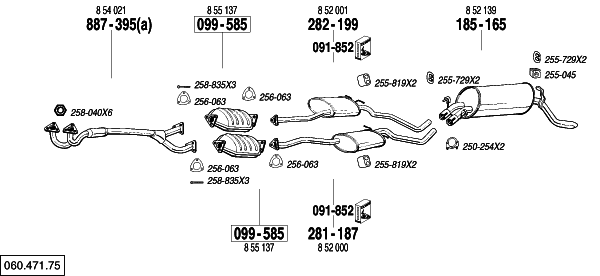

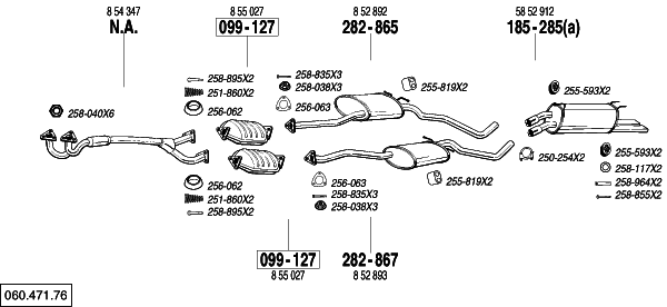

#1373 nicki
nicki
    Модератор
  • Cообщений: 6 938
  • Город:пгт. Ахтырский
Отправлено 02 Сентябрь 2012 - 06:30
Bosal
C26NE, C30LE, C30NE
[attachmentid=93802]
C30SE
[attachmentid=93803]
Walker почему то не хочет у меня открываться, может у кого получится?
