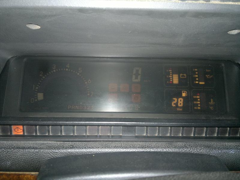

и кстати сфоткал приборку. вот лампочки которые горят постоянно
[attachmentid=81808]

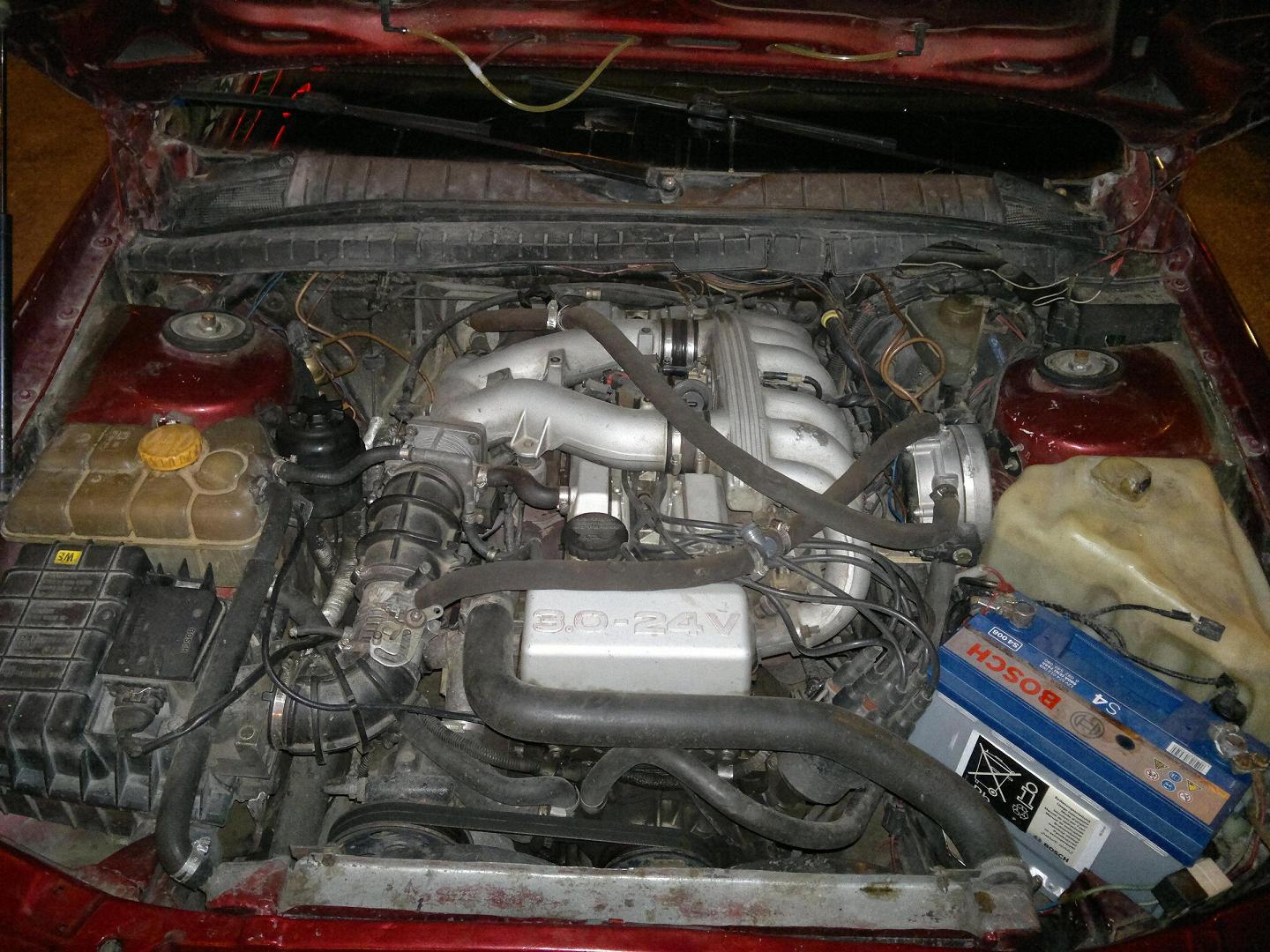

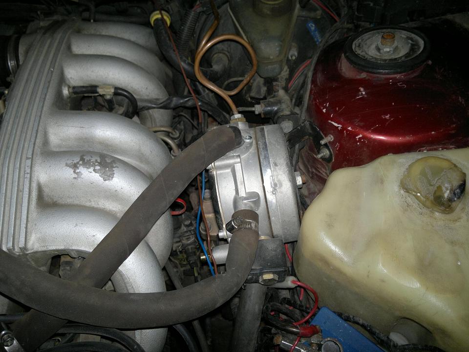

а вот и фотки редуктора и всего подкапотного. смотрите и ужасайтесь flag.gif
вот ЭТО выполняет роль смесителя....
[attachmentid=81859]
ну это сам ловато супер
[attachmentid=81860]
а это ужас подкапотного)))
[attachmentid=81861]

#134 Timoxa
Timoxa
  • Cообщений: 1 197
  • Город:Беларусь. Гомель
Отправлено 25 Ноябрь 2011 - 21:15
Цитата(ASTIK @ 25.11.2011, 20:56) Просмотр сообщения
полный комплект ошибок в машине?))))))
Дросель от чегото впердолили)
не для того такие двигатели. Я свою брал когда стояло 4 пок. сняли нахрен.
Если экономить так лучше омеговский С20 НЕ втулить

ЭТО не ЛОВАТО супер это BRS тоже италия но суть не в этом я по незнанию сначала тоже поставил смеситель от волги инжекторной но нечего не получалось работал только на холостых. Просто подача в этом месте приводит в заблуждение мозг он неправильно считывает количество проходящего воздуха это практически для него как подсос поэтому надо ставить проставку как я на фото показал тогда газ смешиваясь с воздухом пройдет в общем количестве. Она ставится между корпусом фильтра и расходометра и в том месте где у тебя стоит смесь будет обогащенная проще говоря смесь богатая года много газа он просто захлебывается.
Это не смеситель это дросель от двухлитровой омеги. Работая свое время слесарем ГБО я много видал но даже я такого не придумал бы
