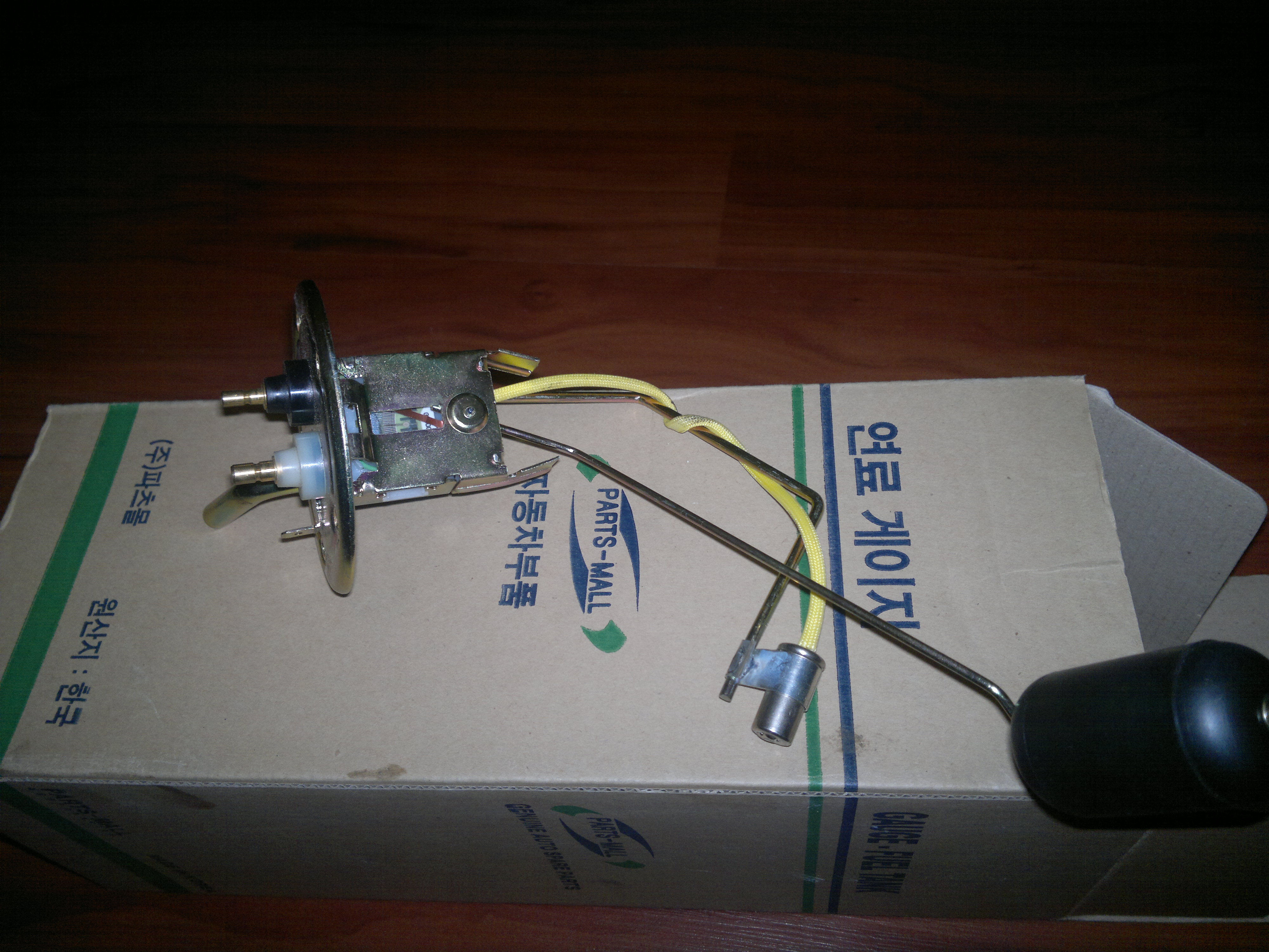

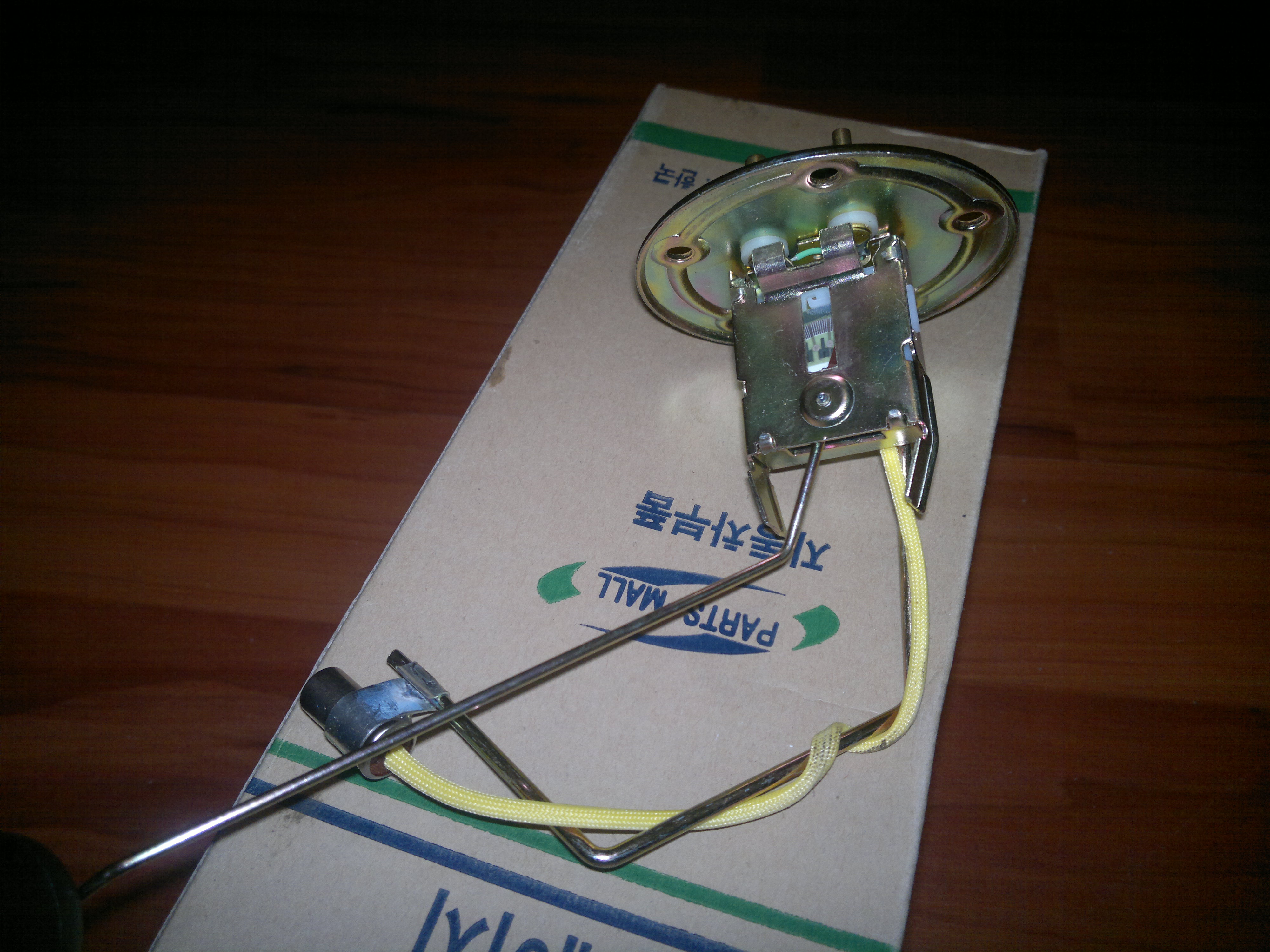

кстати еще купил датчик уровня топлива с дэу нексии на 5 болтов. буду пытаться приделать к машине. потом отпишусь что да как.

вот так кстати выглядит датчик уровня топлива дэу нексии на 5 болтов. отдельно платы блин не продают, пришлось в сборе брать за 1200...
[attachmentid=97921]
[attachmentid=97922]
пока не разбирал его. он весь на заклепках и запаян по кругу. повозиться придется. но на первый взгляд платы вроде одинаковые.
на счет провалов, убедился что мой расходомер очень сильно богатит смесь. поменял ДПДЗ, снял фильтр и завел.
на холодную ХХ плавают, но приемлемо. как только машина прогревается, то глохнуть начинает. ну топлива меньше в систему идет. ну это ладно.... короче снял фильтр и начал подгазовывать. приложил руку к внутренней части ДМРВ, где воздух идет (заслонил рукой поток воздуха) и при подгазовывании при недостатке воздуха обороты набирает. убираю руку - провал и стрельба во впуск. воздух перекрыл и нормально. но зато сосет воздух капитально. руку аж внутрь затягивает.

Датчики - сравнивай общее сопротивление. Отпишись потом, как будет работать.
