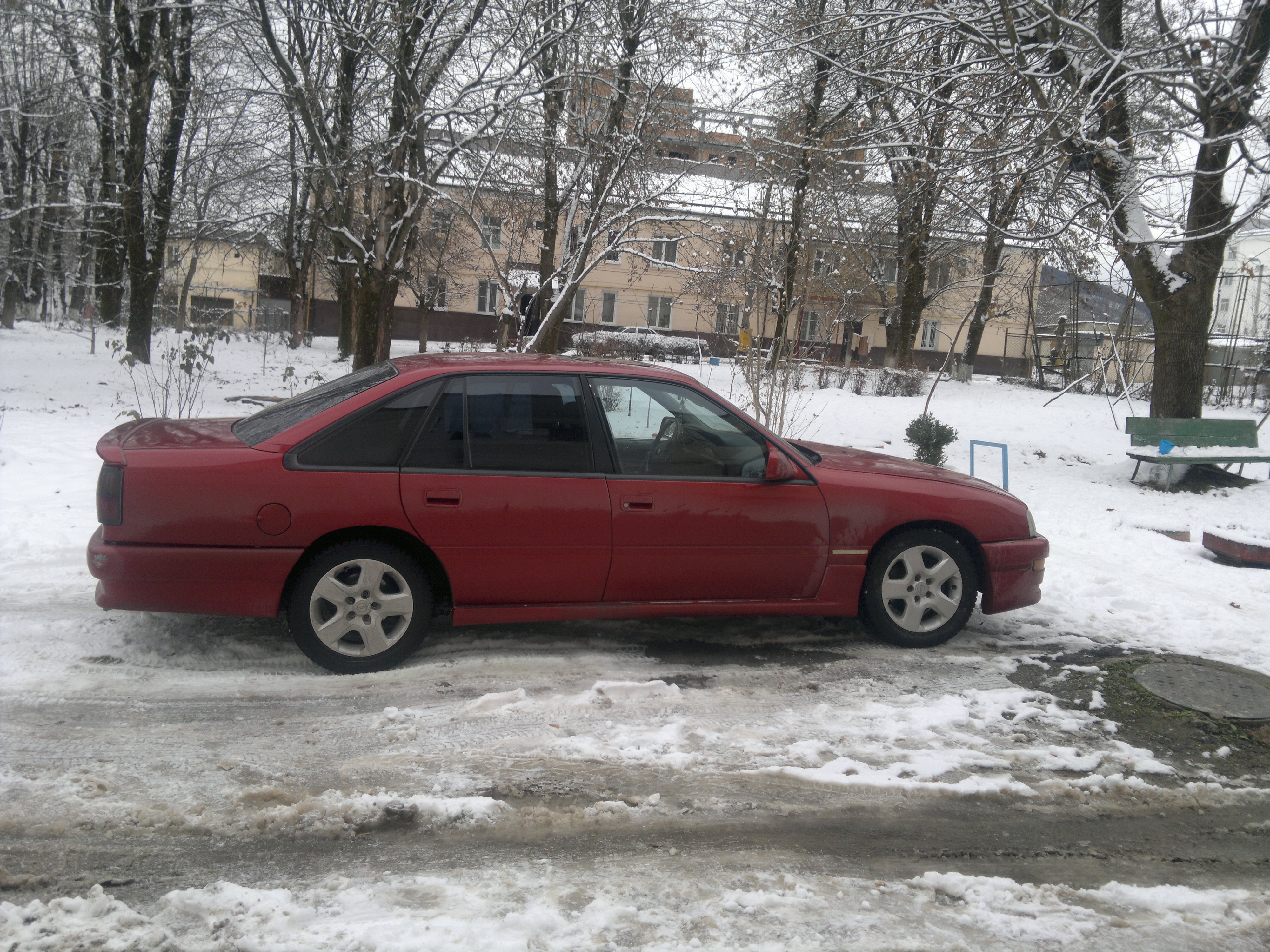

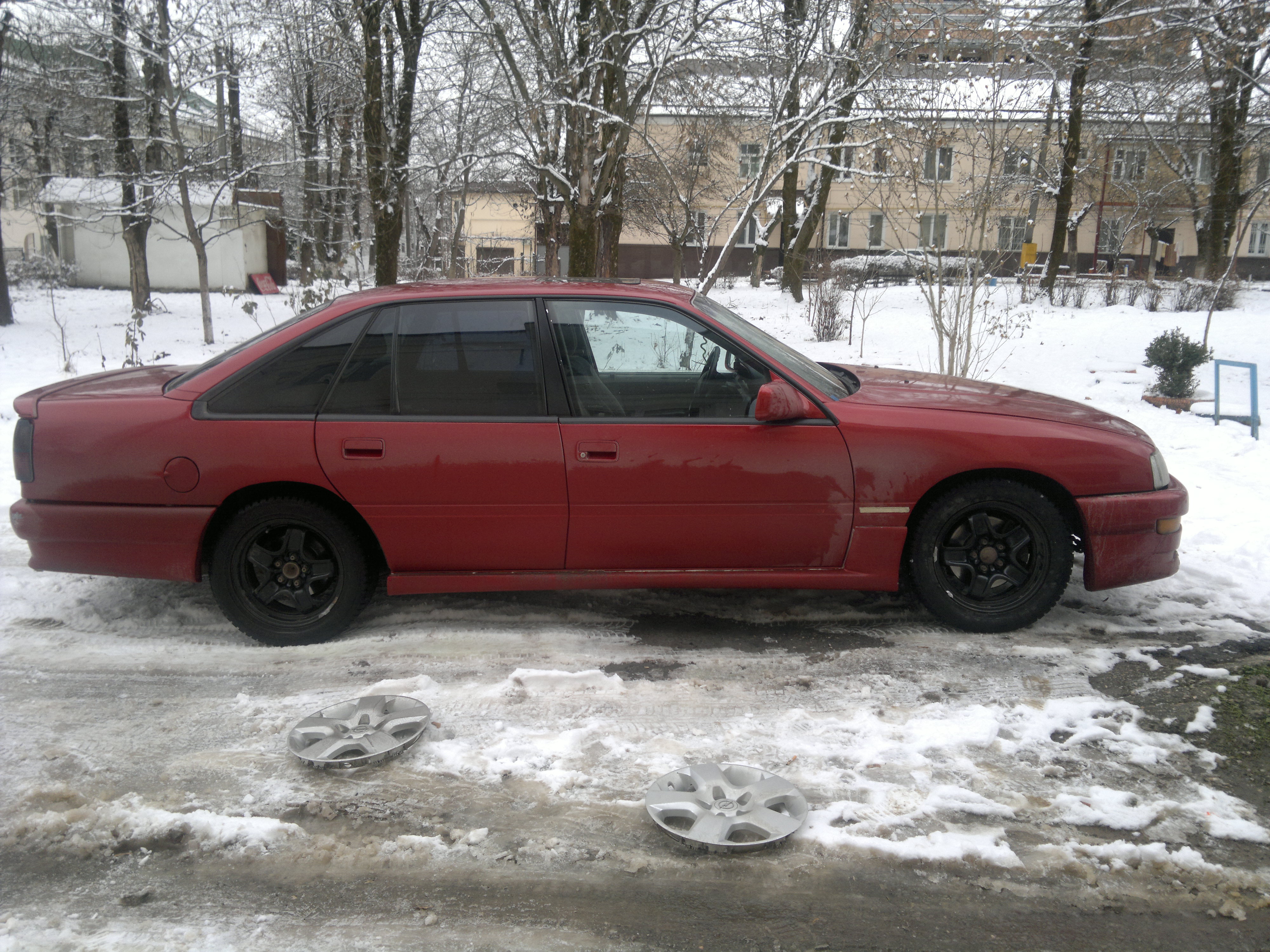

а вот и фотки машины на новых колесах. не на много жестче, чем на родных. даже приятней ездить что ли)))
как думаете, оставить колпаки или снять их?
[attachmentid=98730]
[attachmentid=98731]
