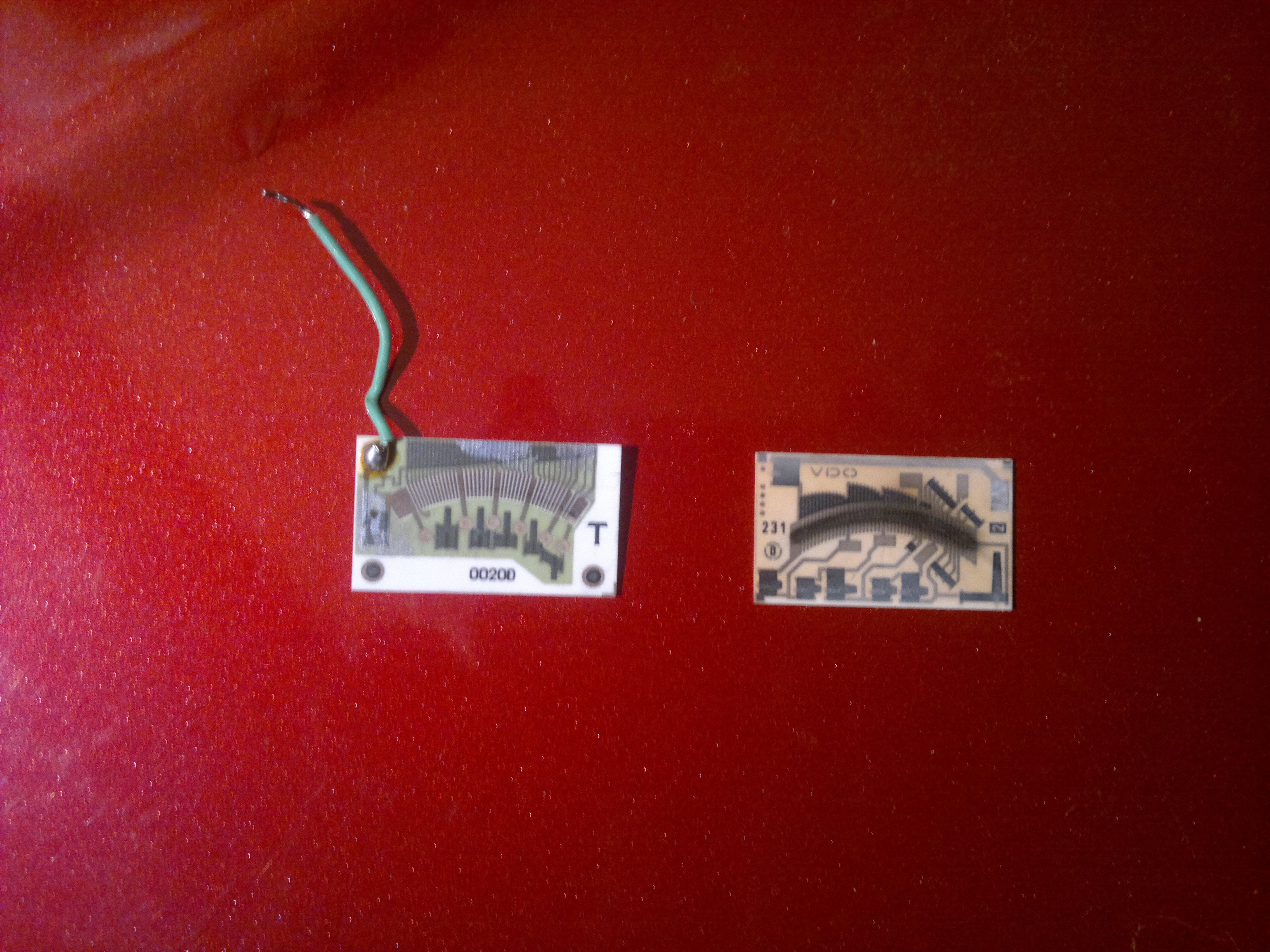

сегодня полез выяснять причину неработы машины. он вообще неслышно работает тварь. но по ходу забилась обратка... как ее продуть или прочистить? никто не подскажет?
еще пока туда залез решил поменять датчик уровня топлива. разобрал от нексии и вот как выглядят наш и от дэу. (наш справа)
[attachmentid=98935]
по размерам они абсолютно одинаковые, но на дэу дорожки находятся чуть выше и родная лопатка слегда достает до дорожки. решил проблему путем наращивания лопатки от дэу. просто взял, откусил конец и припаял к нашей лопатке. ну и собрал все обратно.
работоспособность пока не проверил, потому что случайно залил лицо бензином и пришел домой промываться. завтра дофоткаю что да как и посмотрю как работает датчик

Цитата(ASTIK @ 6.1.2013, 17:54) Просмотр сообщения
литак, про коробку мы выяснили давно уже. масло надо было долить. а в новой слишком много было масла.
про стойки тоже выяснили. если бы мы хотели газ или газомасло, взяли бы роные, но мы то ищем масло. поэтому рассматриваем варианты снять с омеги Б.
ну и плюс мой пробег пару дней назад)))
[attachmentid=98936]
[attachmentid=98937]
Я не вьёду,где ты покупал газовые стойки!!!??В экзисте что-бы небыло написано,два варианта:масло, и газомасло. Я по незнанию своему знакомому,что запчасти закупает,говорю,стойки газовые,он говорит,если чисто газовые купишь,я тебе машину подарю!!!Их в природе нет!!!
