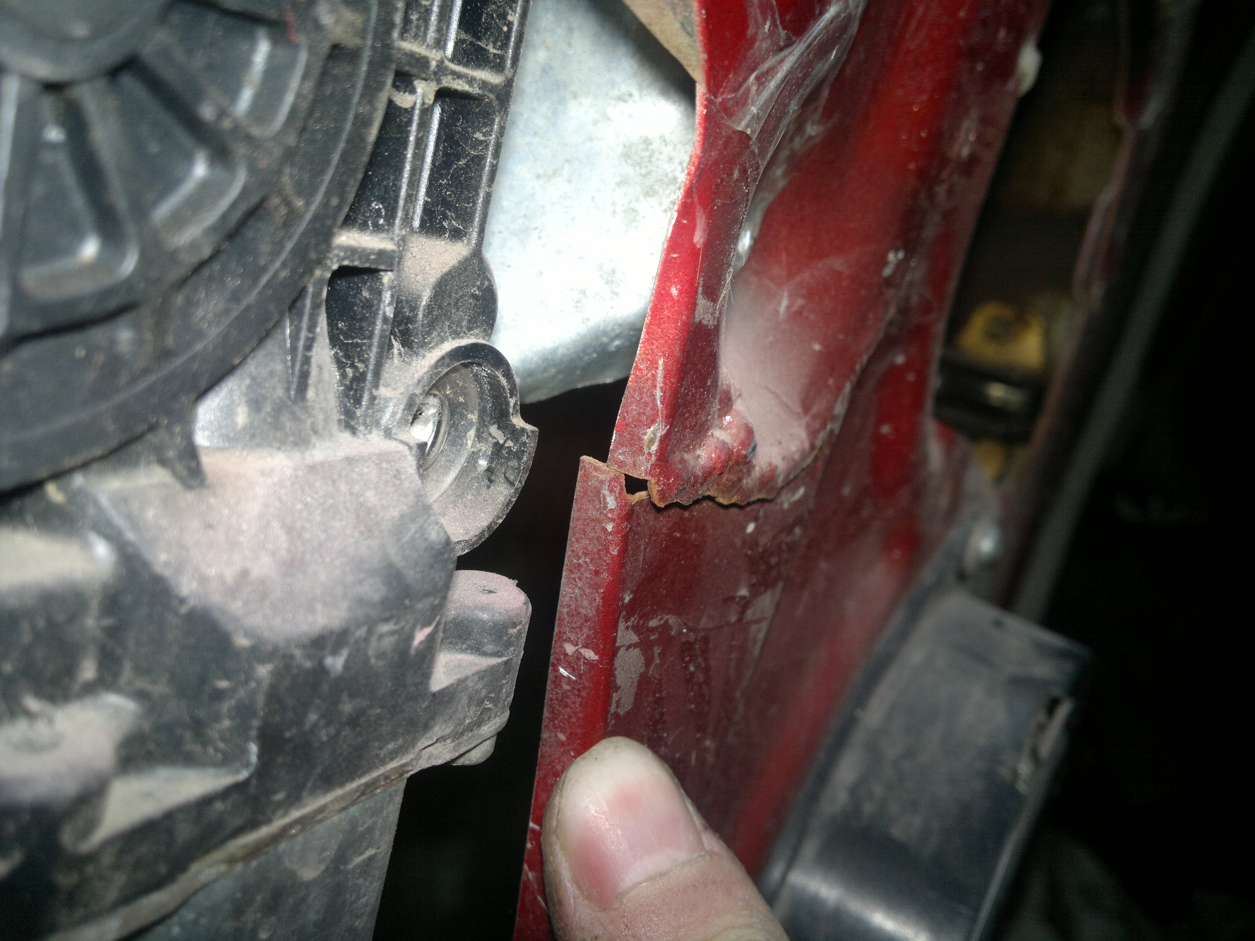

поковырялся сегодня на хорошую погоду с машиной. снял обшивку с двери и офигел немного. дверь лопнула в месте, где стоит моторчик подъемника и когда окно в максимально поднятом положении, железо цепляется друг за друга и трещит сильно.

видно что это место варили уже... придется снова варить....

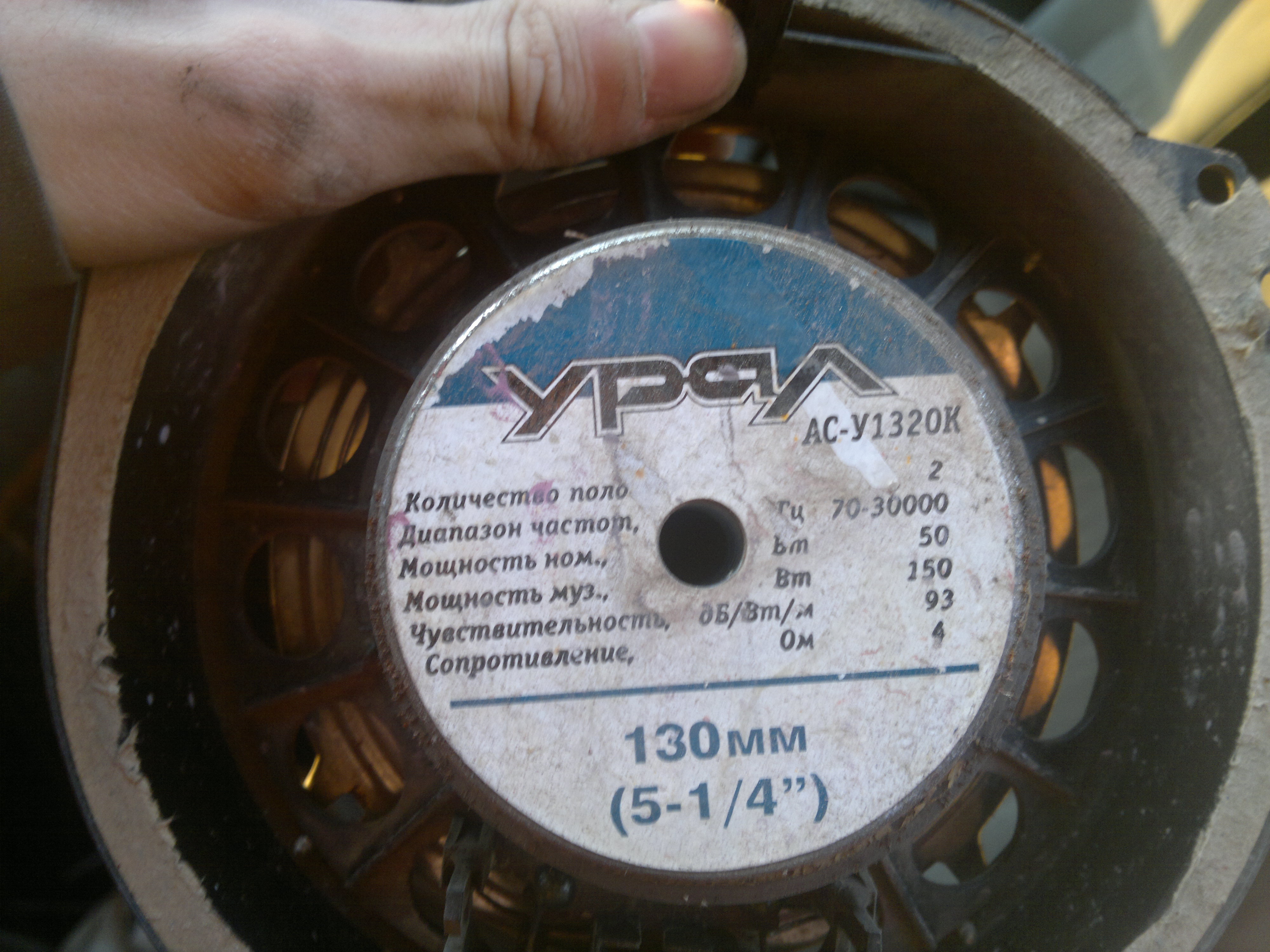

еще посмотрел что за колонки стоят на сенаторе. оказывается в дверях 13см стоят... вот.. и у меня урал!!!! laugh.gif

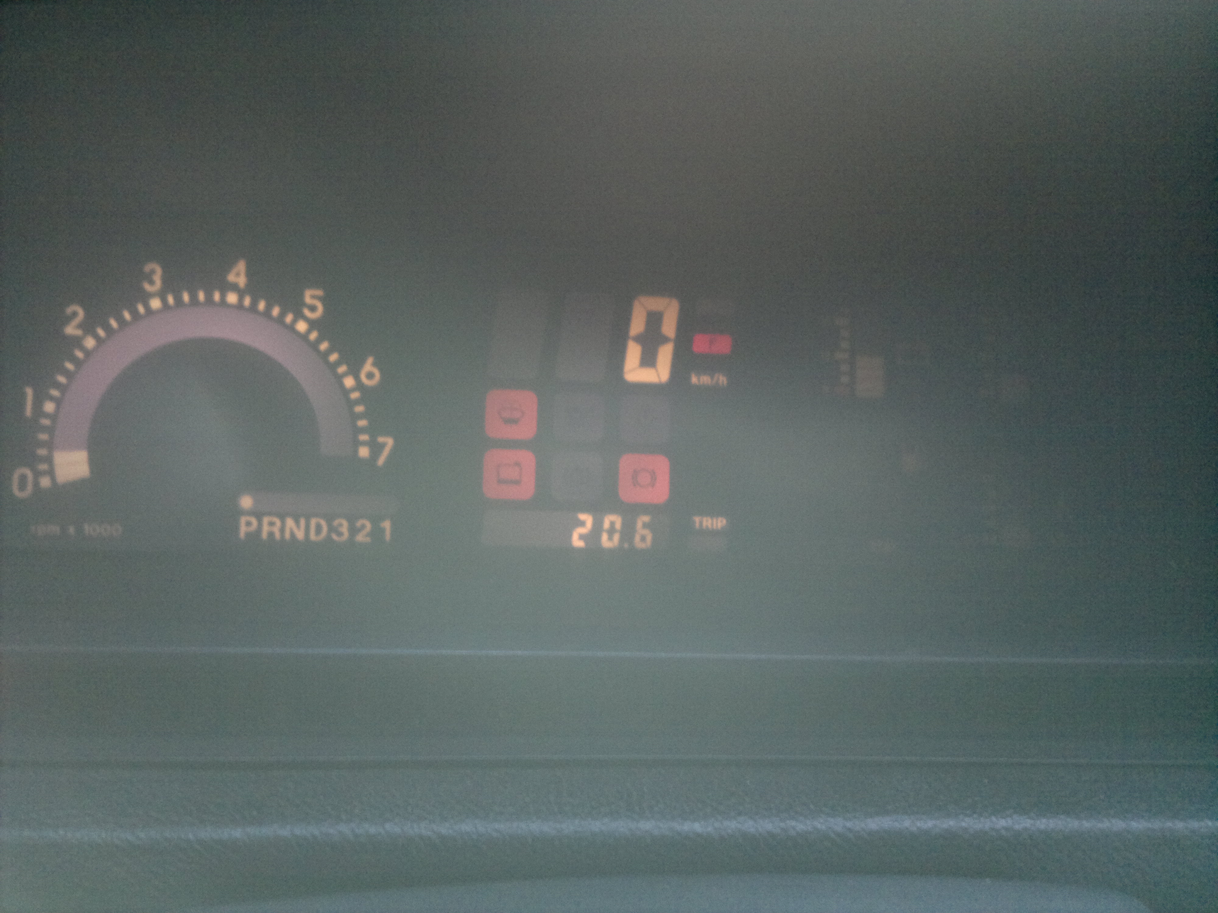

плюс у меня вырубилась подсветка приборов. вернее ее правая часть. просто тупо взяла и не загорелась в очередной раз. как то было такое, я просто треснул по ней и все заработало)))) в этот раз такой способ помогает только, чтоб загорелся спидометр. пиксели все живые, просто нет подсветки. не знаете, со снятой приборкой ездить можно?

я кстати когда менял лампочки в приборке то взял обычные безцокольные,на 5ват и подпаял к контактам,получилось не так ярко как в оригинале,но днем ездить нормально даже при солнце.ездить можно,но после заводки нужно газануть больше 2000оборотов чтобы генератор перешел на внутреннюю схему возбуждения.а так я выезжал как то тоже без приборки,правда по гаражам,но думаю проблемы быть недолжно.
