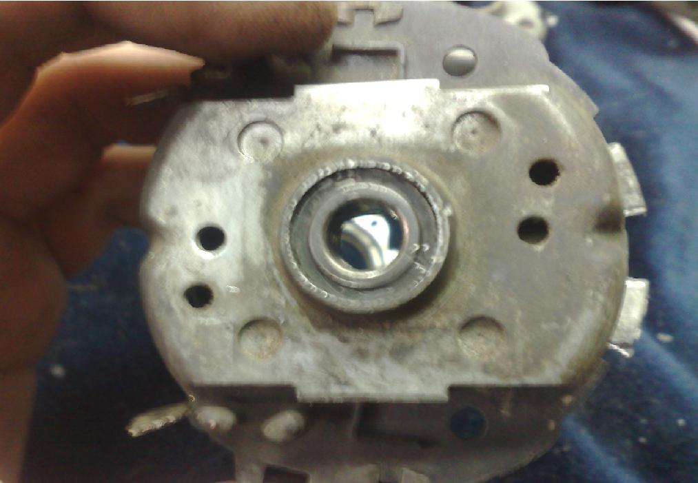

Все таки разобрался я с печкой...и так как нет фотоотчетов в инете по их ремонту решил сделать сам...
Сразу говорю упущу момент съема моторчика и его установки ..по этому поводу куча отчетов....
ВНИМАНИЕ!!! ВСЕ РАБОТЫ ДЕЛАТЬ НЕ ТОРОПЯСЬ ...ЛУЧШЕ ПОДУМАТЬ, ЧЕМ НАЛОМАТЬ ДРОВ!

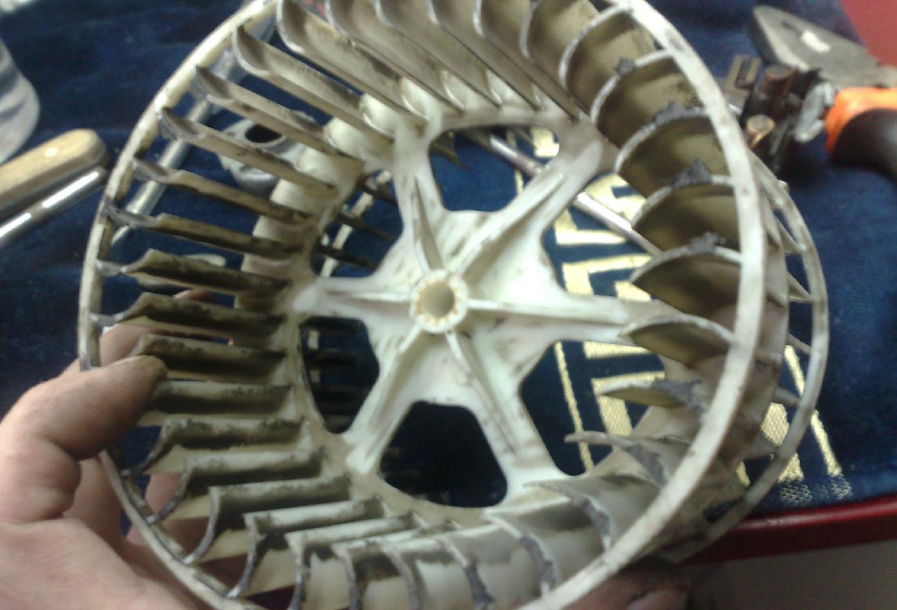

1. Крыльчатка снимается просто ...тяните ее на себя применяя круговые движения....кто-то я читал ее кипятит ...но у меня снялась и так
[attachmentid=84005]

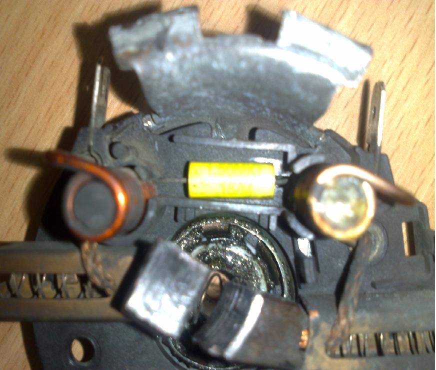

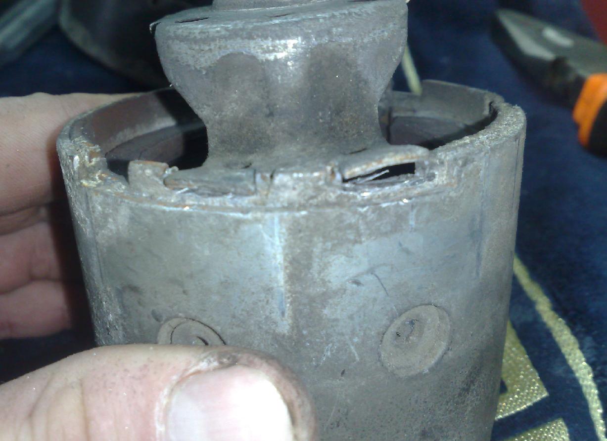

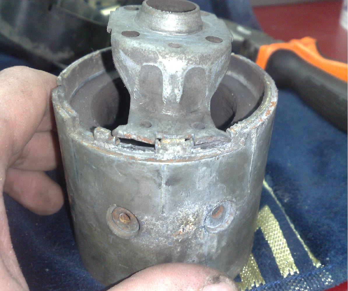

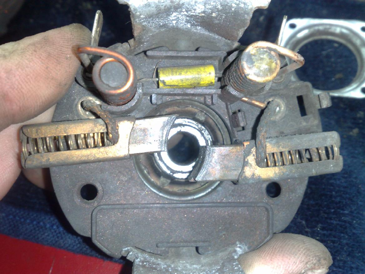

2. Дальше разбираем корпус...там 2 штампованные пластины одна с щеточным механизмом другая просто со втулкой....они зажаты в корпус статора просто поджимом самого металла ...тихонько отгибаем обратно вставляем отвертку и подгибаем...
[attachmentid=84006] [attachmentid=84007] [attachmentid=84008]
3. Снимаем обе пластины
[attachmentid=84009] [attachmentid=84010]

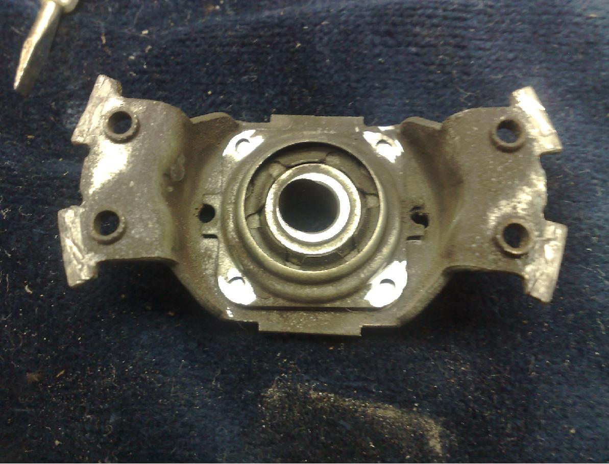

4. Затем срезаем заклепки ...и рассверливаем отверстия...после разбора пластин
[attachmentid=84011] [attachmentid=84012]

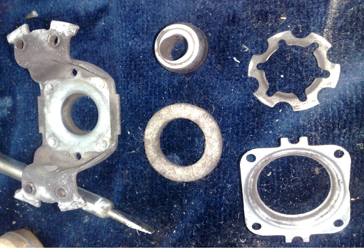

5. На предыдущей картинке вы видите вот она разношенная втулка

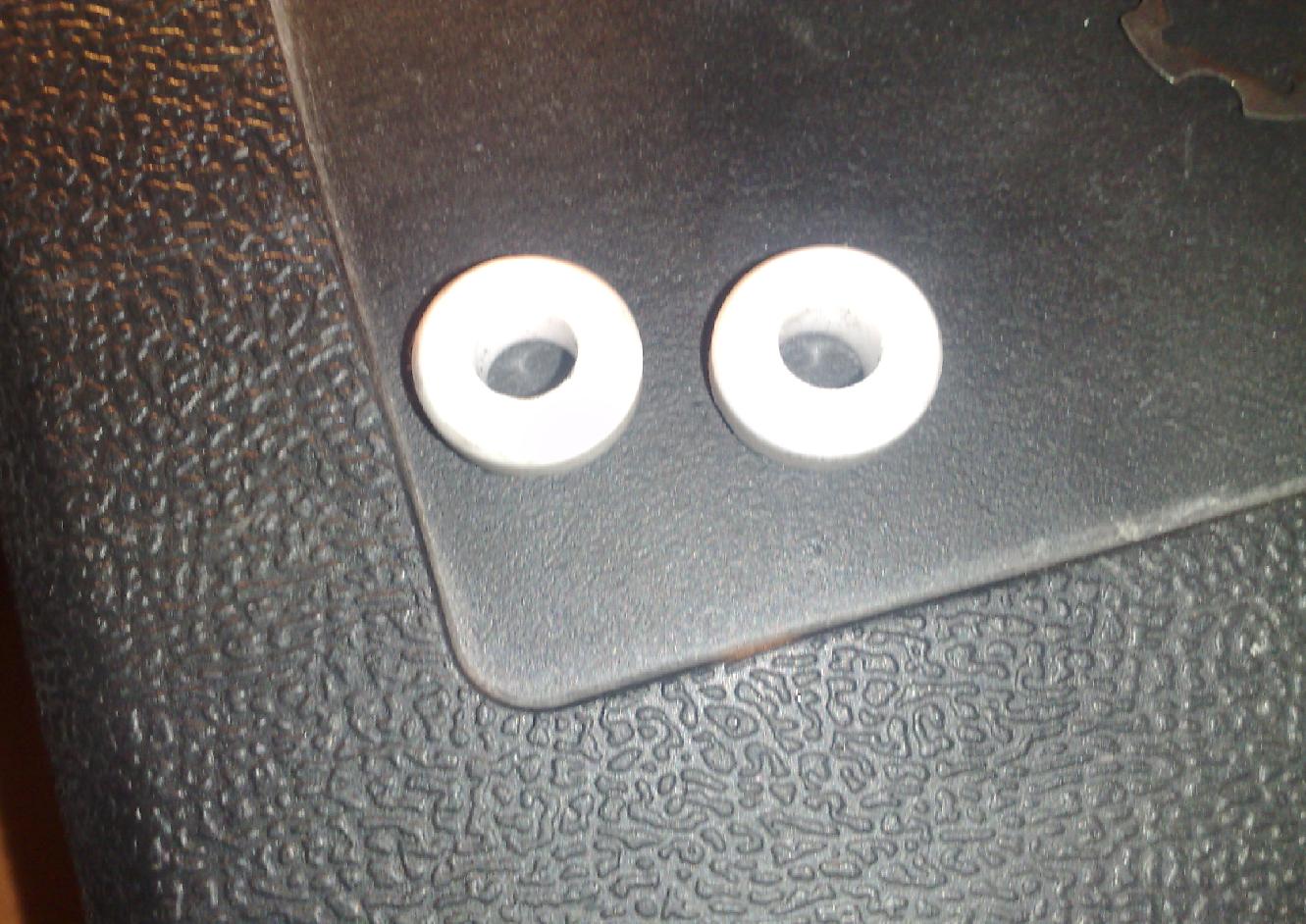

Что я сделал?? Я поехал купил цилиндрический фторопласт ...отдал его вместе с целой втулкой токарю
Вот они 2 красавицы после него ....
[attachmentid=84014]

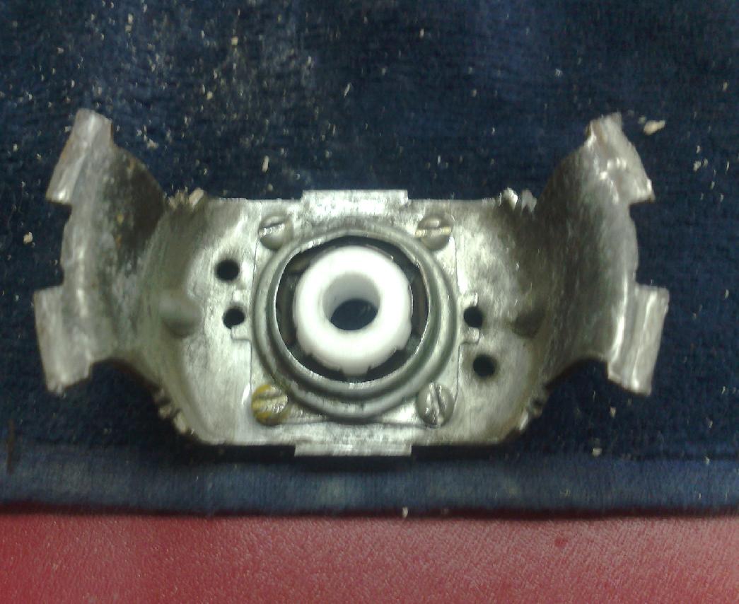

6. Затем собираем все обратно ....вместо заклепок используем болтики, гаечки, шайбочки и гроверы
Да и еще там находятся прокладочки из войлочного материала я их пропитал смазкой ...и подмазал графитовой смазкой слегонца
[attachmentid=84015] [attachmentid=84016]

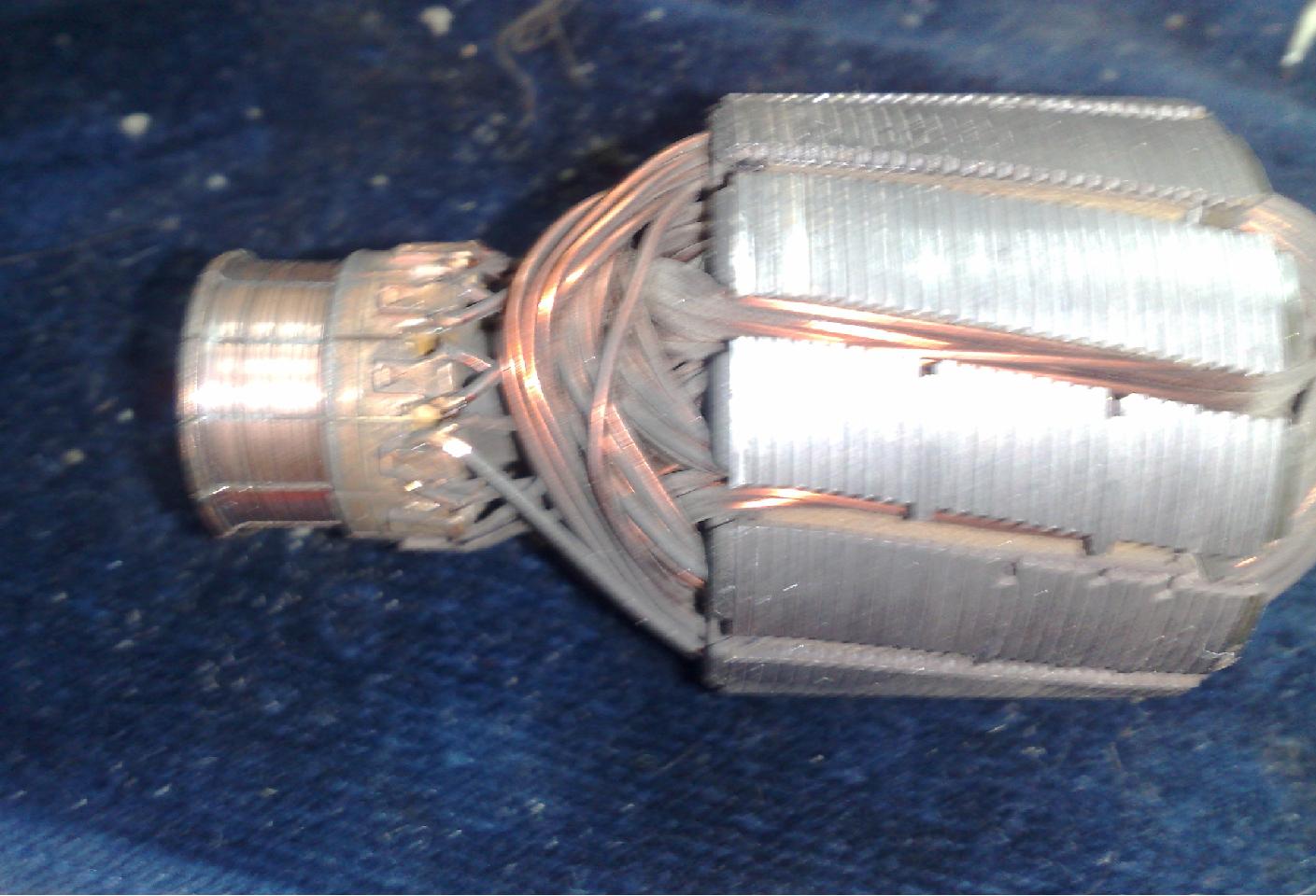

7. На роторе сточен уже коллектор ....пора уже за 20 лет ....это стачиваем также на станке и полируем его
[attachmentid=84017]

P.S. Между щетками желтого цвета элемент ...разобрался это кондер....берет на себя наводки ...
