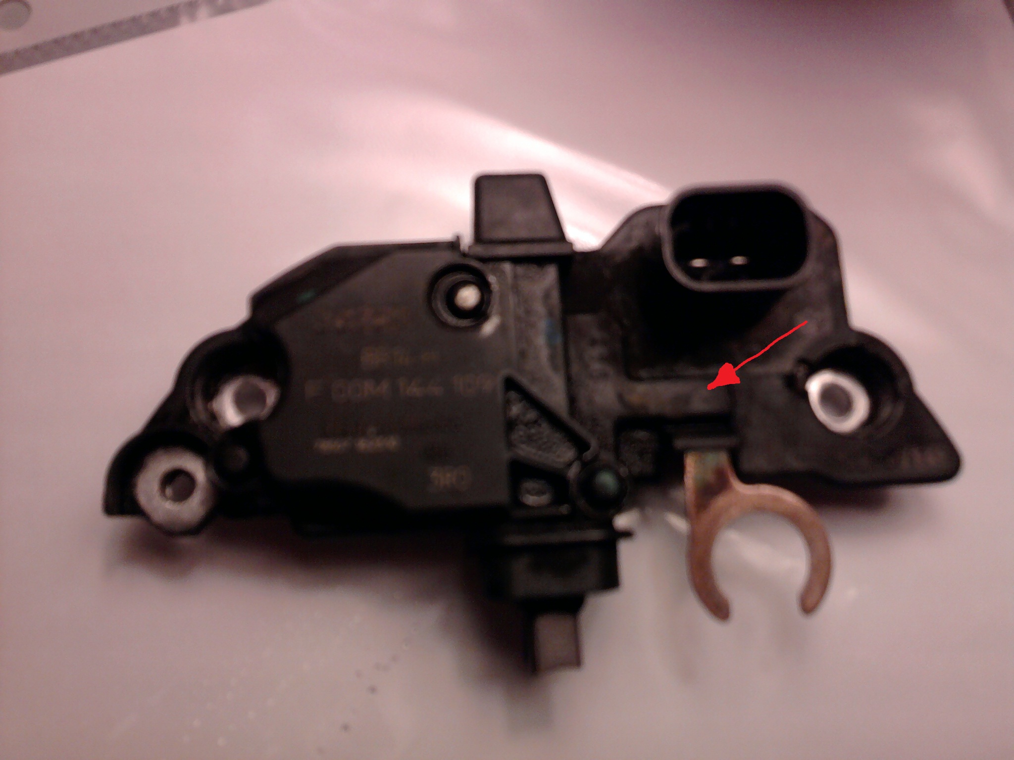

У меня когда мороз стал зашкаливать за -7 заметил что подсветка и фары как то немного моргает , а сегодня машинка пол дня простояла на улице при -14 после чего сел, завёл, прогрел немного, потихоньку поехал, после чего остановился и заметил что не только подсветка мигает но салонный обдув работает рывками. ai.gif Далее тронулся проехал где то с киломметр загорелась EPS через секунд 20 погасла, потом таже ситуация через километр и опять погасла и так всю дорогу, так же машину начало немного подёргивать. Доехав до гаража замерил напряжение на заведённой авто на АКБ показания плавают от 13.2 да 14.9 . Что бы это могло быть на вскидку и чем это грозит? Хотелось бы дотянуть до более мение тёплых деньков уж больно нихочется в мороз ковырятся.
Проверяем клеммы на АКБ, чистим смазываем, забываем... А вообще робот жажден до электричества... пробег какой ? может к щёткам приходит белый зверь...
Клеймы сегодня зачистил, не помогло blink.gif пробег 75т.км.
К щёткам имеется ввиду генератора??? Недавпо была у меня проблемка описаная ТУТ
Тогда я реле менять не стал а нащёл причину отломав пластик (стрелка на фото) и там на медную пластину накладвается свинцовая и между ними по всей видимости попала вода и небыло контакта, пришлось просушить и делать попытки пропаять но пайка там оказалась безсильна пришлось посельнее прижать ну и вроде как полтора месяца работала без проблем.
