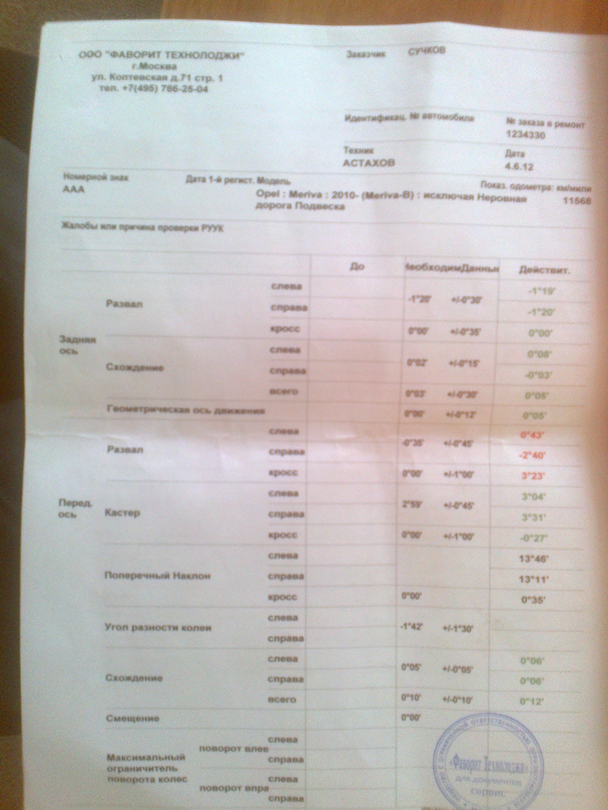

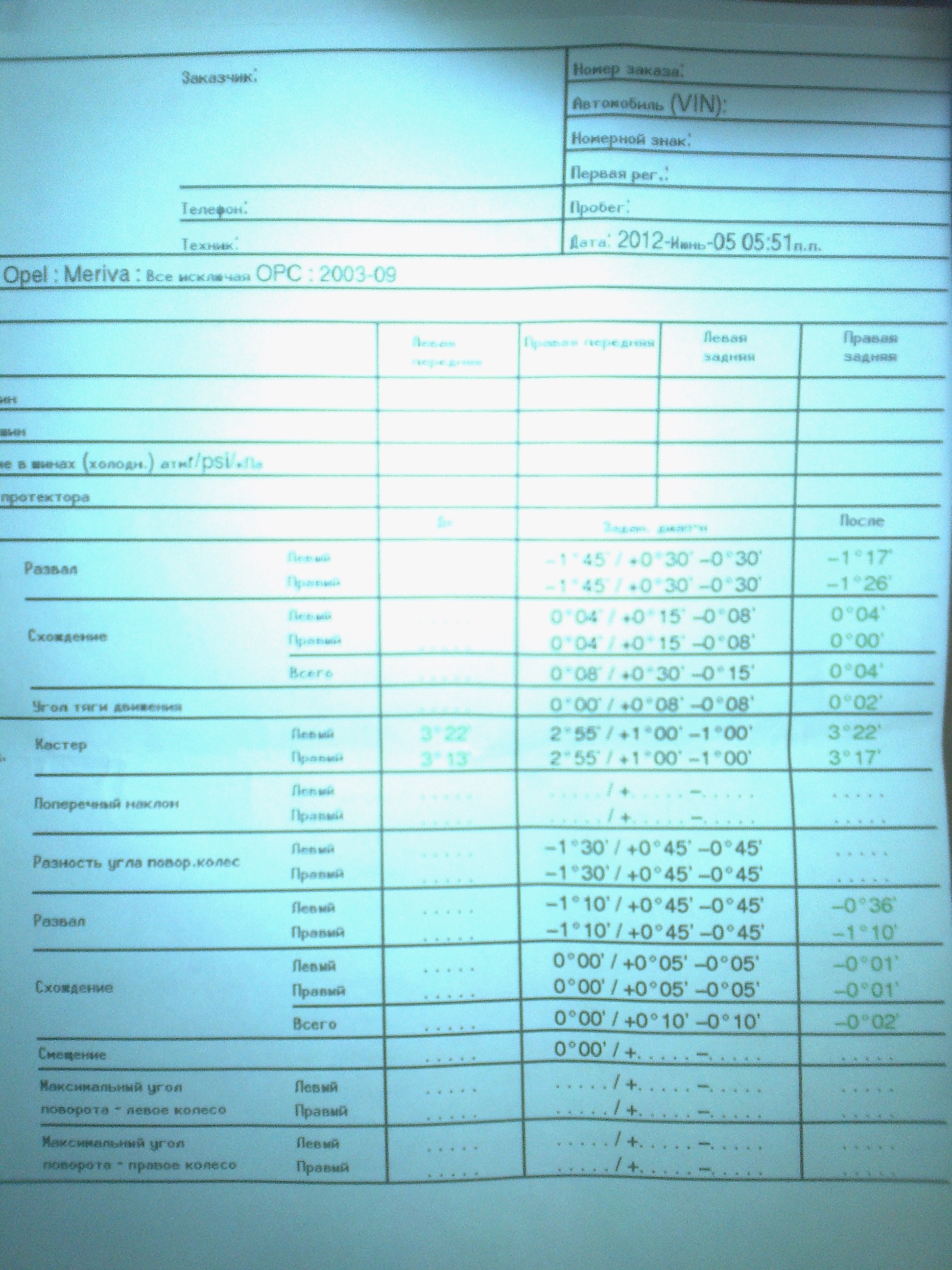

Уважаемые автолюбители. Помогите пожалуйста может быть кто знает или у кого есть распечатка сход развала на Ваш автомобиль. Я являюсь владельцем Меривы Б, и после ДТП мне поменяли стойку амортизатора, стойку стабилизатора, рулевую с наконечником, все с правой стороны. После того как забрал авто, странно показалось, что тянет авто в левую сторону. Поехал в фаворит, там сделали сход развал и сказали что его нельзя сделать, так как нужно по видимому менять поворотный кулак. Дали распечатку. Поехал в РусьАвто, в котором мне ремонтировали авто после ДТП, там так же сделали сход развал и так же дали распечатку. Обе совершенно разные, т.е. у них показатели разрешенные не соответствуют.
Я специально пишу в раздел мерива А, прошу, что бы автолюбители, которые делали сход развал на свой автомобиль, скинули бы мне его, я сравнил бы показания. Просто в разделе Меривы Б мне сказали что на одном из документов, который я вложил делали по значениям для Меривы А.

Suchkov, по мне так надо ехать в третий сход-развал и желательно у диллера опеля.

Вы будете смеяться, но делал я у официалов РусьАвто и Фаворит моторс.
