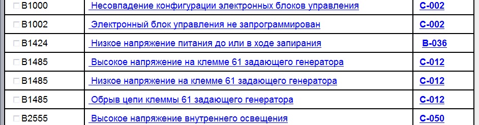

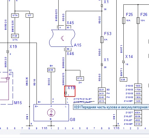

Коллеги, Опком выдалошибку "B1485 - Низкое напряжение на клемме 61 задающего генератора
(02) - Не присутствует" - поиск результатов не дал, гугл все на тазики ссвлки дает - может подскажете, с чем это есть и как лечить?
Жизнь прекрасна и удивительна... но только на первый вгляд...
#5758 alexval
alexval
  • Cообщений: 105
  • Город:Новгородская обл. г. Валдай
  • Автомобиль: Opel Meriva A была. Opel Astra H Caravan 1,3 CDTI 2009 сейчас.
Отправлено 19 Август 2012 - 11:29

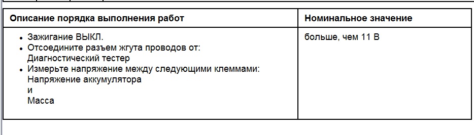

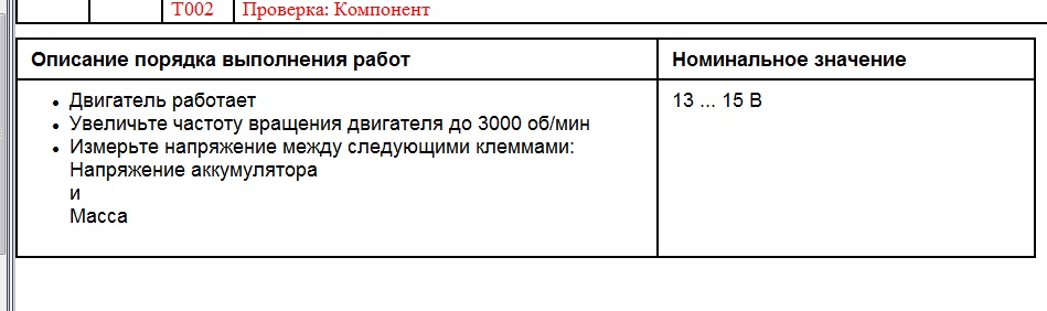

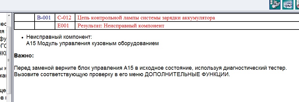

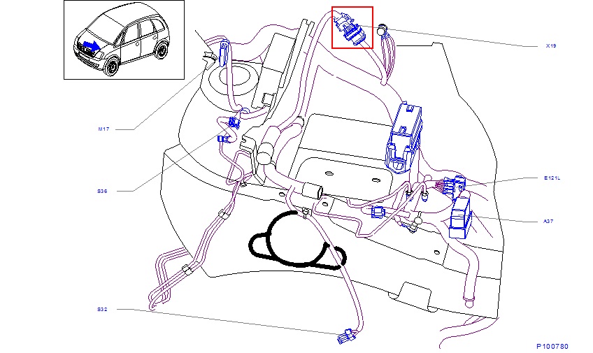

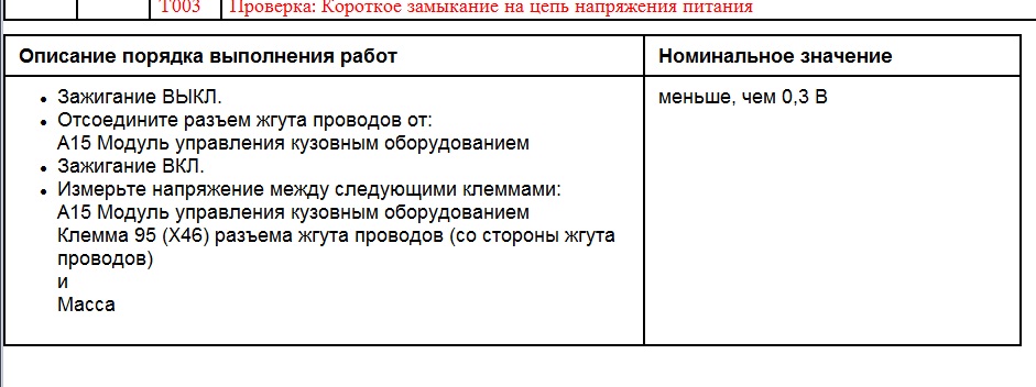

У меня так начиналось, когда начал приходить конец модулю управления двигателем. Потом начали падать и подниматься стрелки тахометра и спидометра, вместе с этим отключались мощные потребители (обогрев заднего стекла и кондиционер). Все решилось очень просто - спасибо огромное Вадиму flag.gif .
А ТИС по вашей ошибке выдает следующее:
[attachmentid=93304] [attachmentid=93305] [attachmentid=93306] [attachmentid=93307] [attachmentid=93309] [attachmentid=93310] [attachmentid=93311]
И какова цена вопроса?

Я ж про свой случай написал, может у Вас просто генератор или цепь возбуждения генератора.
