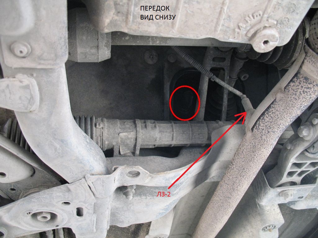

#5965 AndrewArt
AndrewArt
  • Cообщений: 96
  • Автомобиль: Opel Meriva 1,6 Z16XEP 07г., MTРобот
Отправлено 05 Октябрь 2012 - 00:36
ИМХО
0300-0304 Пропуск зажигания в цилиндрах - нет искры. (Посмотреть свечки, осмотреть кассету на предмет трешин)
0136, 0141 - Датчик ЛЗ-2, стоит после катализатора.
Искры нету, кислород не сгорает, датчик видит это и ругается (0136 -ошибка измеряемого параметра- кислорода-находится вне рабочего диапазона, либо больше/либо меньше/либо обрыв цепи). 0141- напряжение нагрева датчика нету (обрыв). Возможно не сгоревшее топливо заплевало ваш датчик, что он полностью вышел из строя. Хотя предварительно его прозвонить (либо сканером посмотреть)
Сначало вопрос с пропусками решаем потом с датчиком. Не затягивайте. Ибо может заплевать и ЛЗ-1 и катализатор.
Тут парниша выложил книжечку с картинками там посмотрите как свечи и кассету снимать и смотреть. http://forum.opel-cl...showtopic=98022 , в ФАКе по двигателю есть темки про свечки, там гляньте.
Вот картиночка ЛЗ-2 - где стоит ( за картиночку спс РОМАНУ ХИМОВУ)
