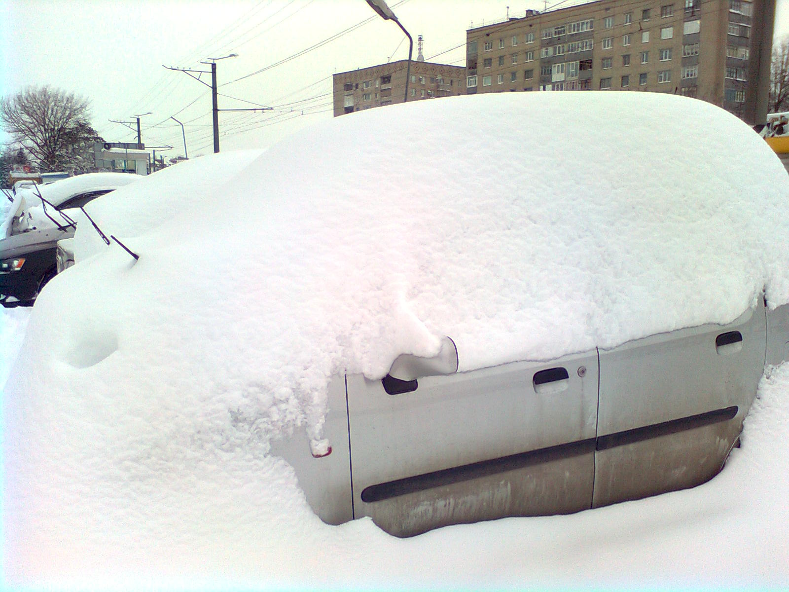

Отправлено 09 Февраль 2010 - 20:04
Подскажите пожалуйста стоит ли ставить цепи на колеса. До недавнего времени необходимости не видел, но..... зима...

knik, мое мнение, лучше шипы. У цепей есть несколько минусов:
1. Нужно снимать-одевать на асфальте и на снегу соответственно
2. Быстро не поедешь, максимум 50 км/ч
3. Могут раскрыться и повредить авто.

У меня стоит зимняя резина Michelin. Но нормально по улицам передвигаются только те, кто поставил цепи. У таксистов спрашивал, они говорят что цепи портят ходовую. Кто-то ставил на свое авто, какие могут быть последствия?

Цепи не для езды. Это крайняя мера, чтоб выехать. По крайней мере, я так всегда думал. Я понимаю, что у вас с дорогами ...(посмотрел профиль и удивился). Ты, практически, на юге живёшь. Украина в снегу- редкость. Помню, в 1978 и 1982 в Днепропетровске наводнение было. Тогда автомобили на плотЫ не закрепляли. Подождать надо. В Выходные чучело сожгут, и масленница придёт.
Цепи на колёса - НЕ ДЛЯ ЕЗДЫ (для доехать и поставить).

убьешь ходовку да и все ... пасмотри цены на рычаги и рейку ...хорошая зимняя резина - вот вариант ... я лазил по снегу свежевыпавшему
... впереди себя сугроб толкал почти до лобового ... ну эт экстрим ... а в городе и без этого можно
