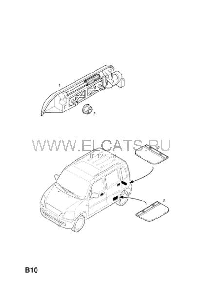

И ещё..Заметил,что именно в холодную погоду, даже когда салон хорошо прогрет,по полу слева гуляет холодный воздух..Правая нога в тепле-левая на сквозняке нехилом..Вопрос,-имеют ли отношение к этому сквозняку вот эти вентиляционные штуки, которых я, хоть убей, в салоне не найду?
На фото они под номерами 3..[attachmentid=63200]
Они обозначены, как Вентиляционный канал, воздушный, задняя концевая панель..

Сдаётся мне, что это клапана (плоские резинки), которые воздух из салона выпускают, а в салон нет. Чтоб при закрытии дверей по ушам "не било".
