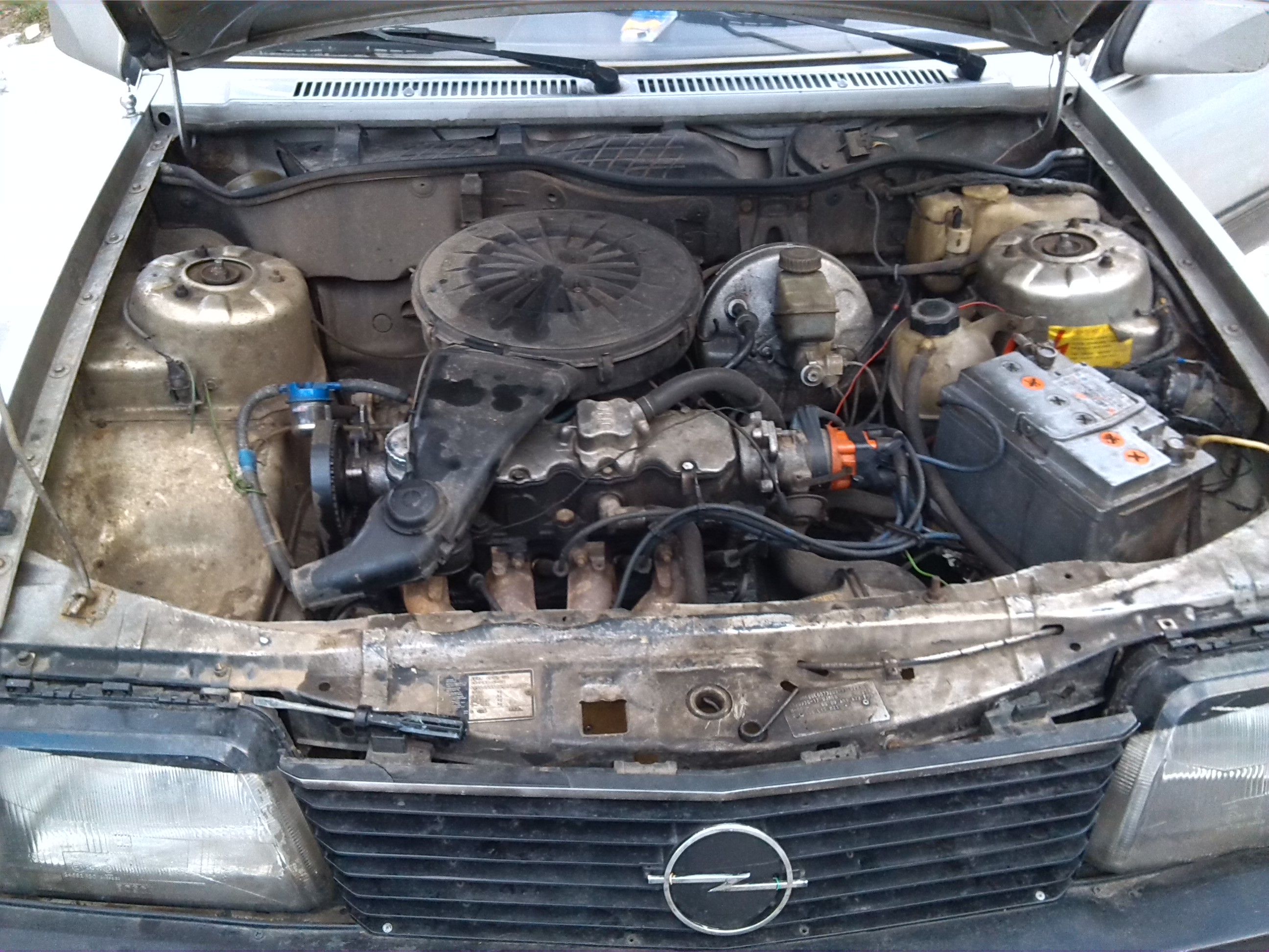

#111 Кузьма69
Кузьма69

  • Город:Тверь
Отправлено 15 Декабрь 2012 - 20:31
ivzip,
Что то вопросов то больше не п Изображение оступает,а?

Подскажите что за двигло точно 1,6 но их 2 модификации вроде как [attachmentid=98819]
Моник скорее всего,значит нз..Их не 2-листани в самый верх-учим матчасть-найдешь свой.Тока клапанная крышка какая то не такая...По моему нижней шестерни грм скоро кирдык-ремень съезжает.
не моник точно, там нет и половины датчиков, что у меня натыканы по всему подкапотному. карб с контактной системой зажигания, похоже на малый блок, если такие с карбом есть... мож это 1.3 ? лучше конечно мат.часть почитать.
похож на 16N,сужу по корпусу фильтра на трех болтах и трамблеру Бош оранжевому.хотя клапанная крышка смущает.
начинаем с малого - где располагается масляный фильтр - под колесом или на передней стенке?
топливная система карбюратор или моновпрыск? 1.6 - крайне слабая вводная.
помимо прочего неплохо бы сказать что в документах в графе номер двигателя
первые четыре-пять знаков (буквы цифры)
напрягает отсутствие на корпусе распредвала отливки с указанием установочной точки ремня.

двигатель 16N ,бигблок,коробка ф 16, карбюратор пирбург 1б1 ...pierburg 1b1. система зажигания bosch .
для чего изолента на крышке трамблера?
