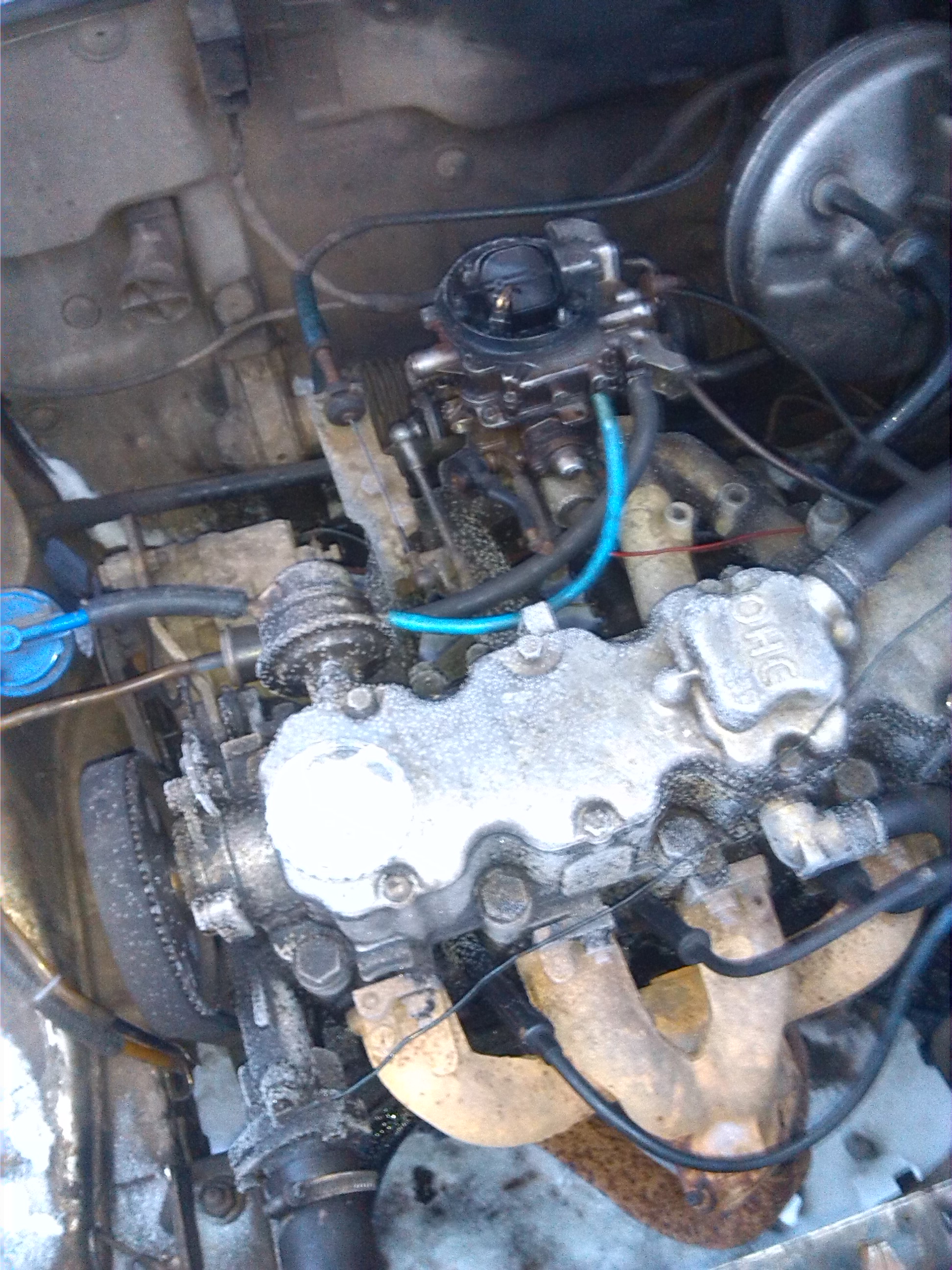

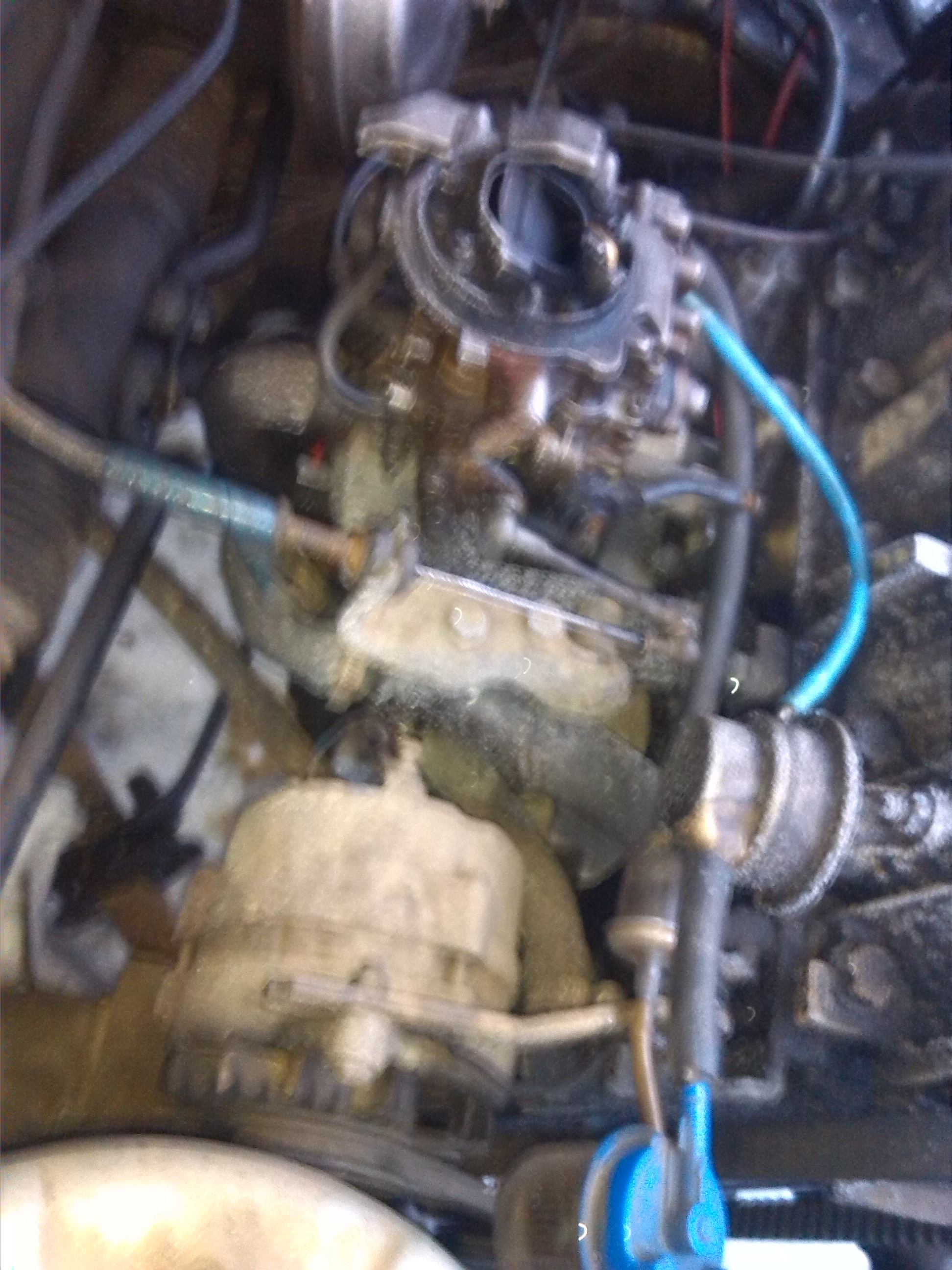

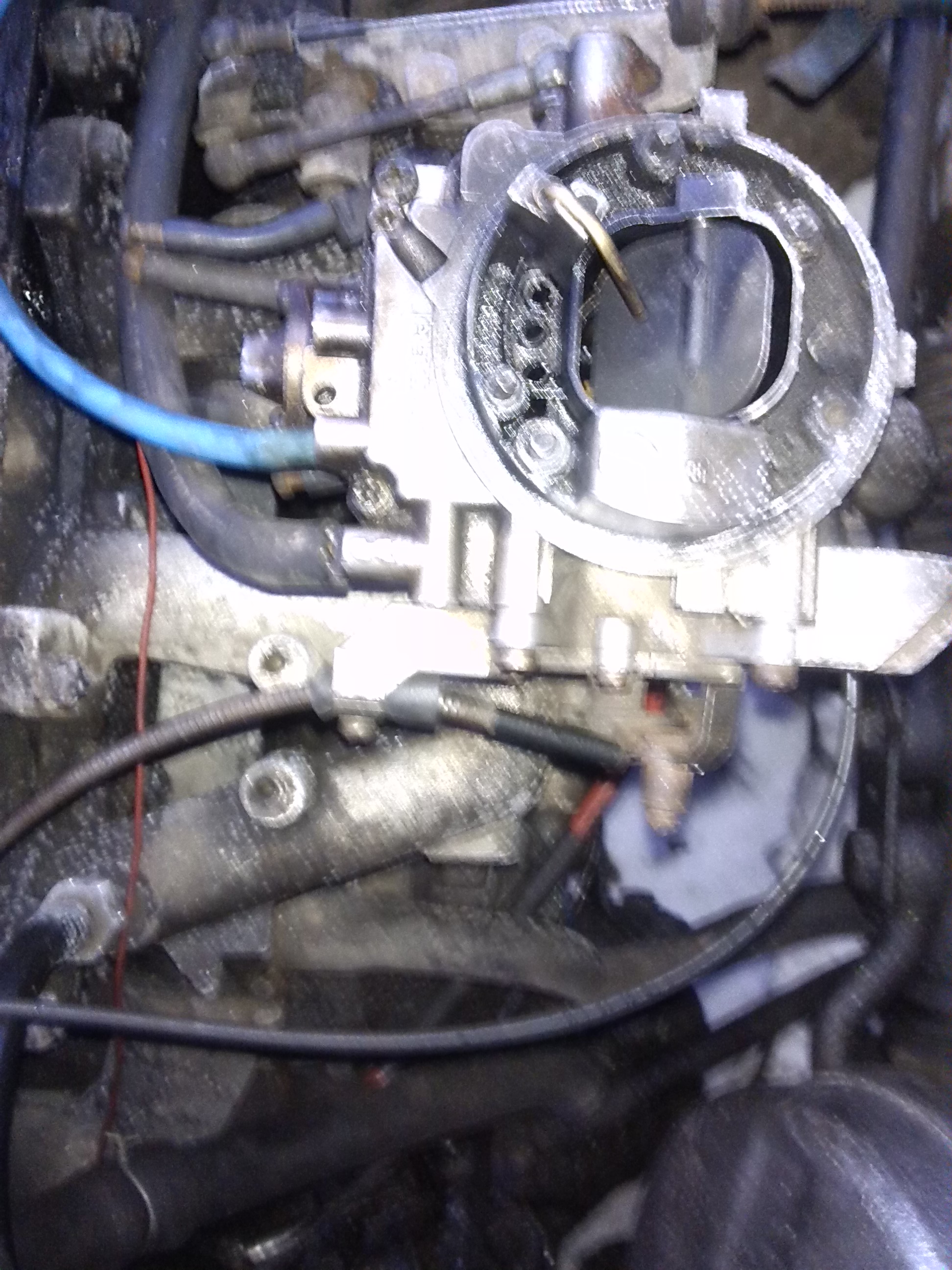

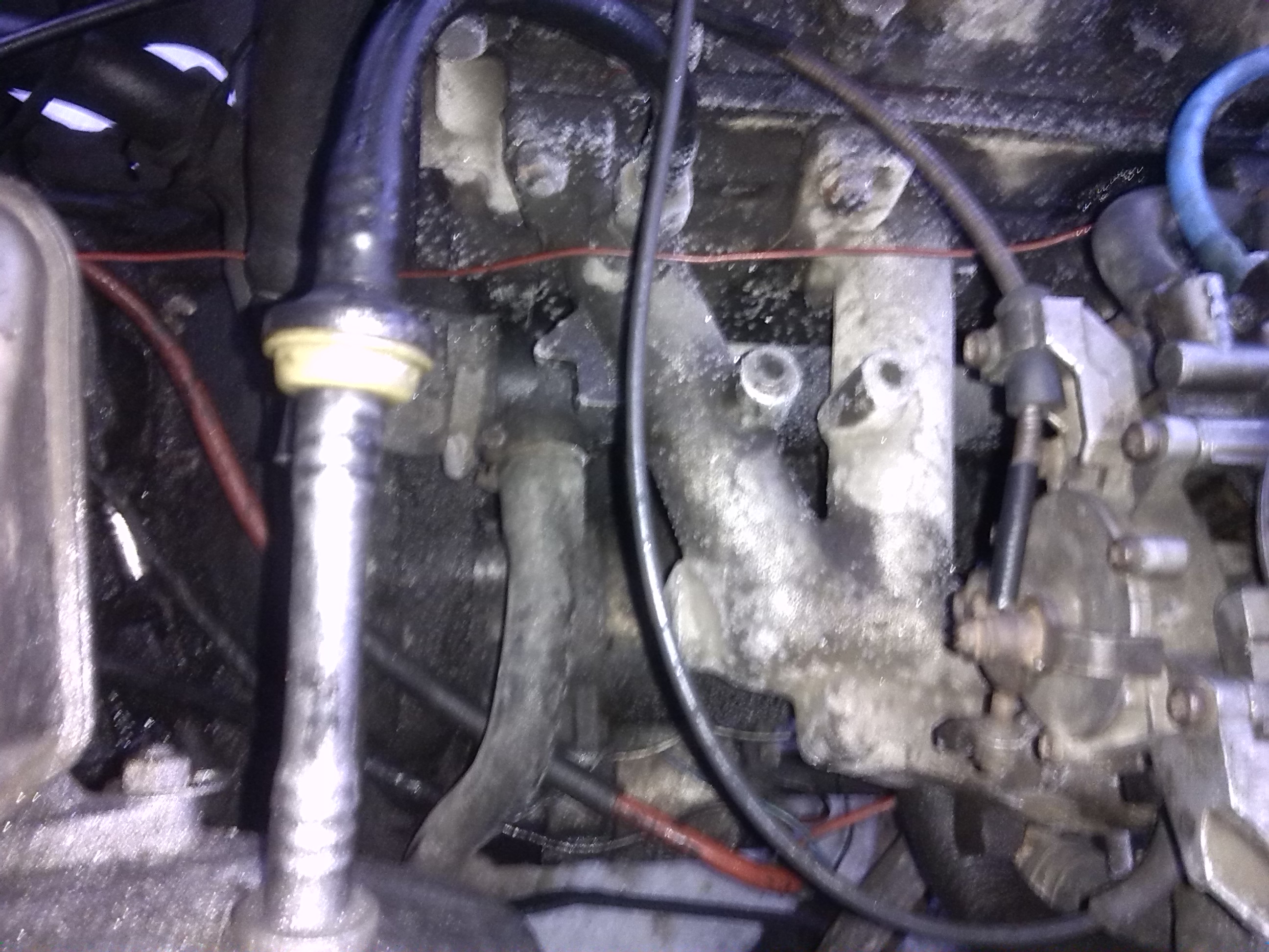

Фото неопознанного дрыгателя[attachmentid=99716] [attachmentid=99717] [attachmentid=99718] [attachmentid=99719]
ну блин,на самом деле я бы сказал,что это 16N,просто клапанная от другого мотора
Ну это точно не E16NZ.

Отправлено 25 Январь 2013 - 15:44
вот и меня клапанная смущает, да кстати крышка для залива масла из за фильтра неудобно снимается, карб пербург однокамерный
ИМХО крышка не родная.
А номер двигателя сохранился? там первые буквы выбиты - тип двигателя.

на двигателе ничего не нашел, по вин у меня дизель, будем кулять пороги варить просматрю детально может где шильдик есть, в доках про двигатель не слова
спереди справа на небольшом выступе на уровне гбц выбиты модель двигателя и номер
если уверен что объем 1.6 то это двигатель 16n, карбюратор этот пирбург 1b1 распредвар не радной, вероятнее всего с мотора 20ne

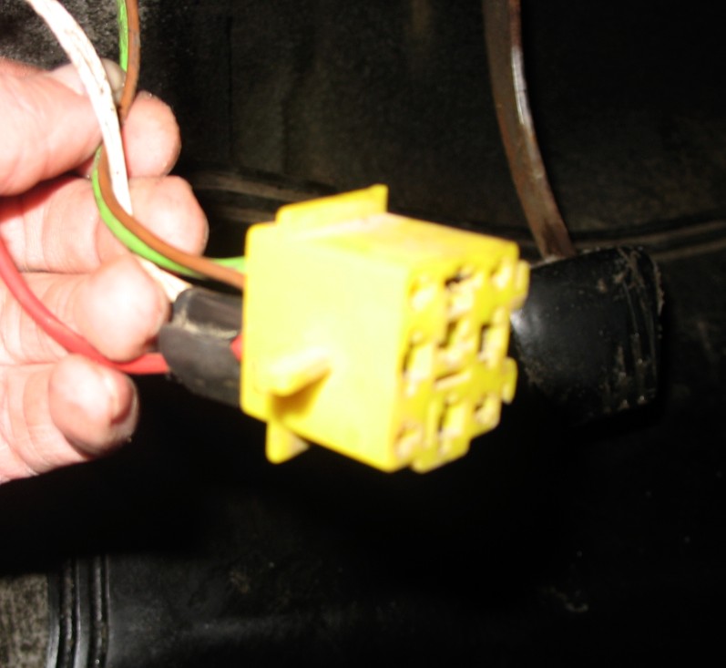

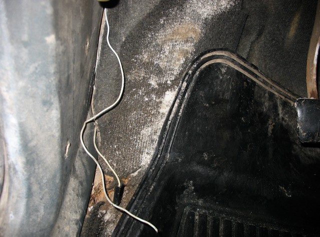

Всем привет. Подскажите, а что это у меня под ногами (два белых провода): [attachmentid=99813]
В блоке предохранителей обнаружил вот такую хрень, что это, почему не подключено и как можно задействовать: [attachmentid=99814]
P.S. ответьте пжлст поподробнее, или подскажите в какой теме почитать.
белые провода хз,может к концевику двери передней...
а блоке предохранителей это разъем для реле,надо смотреть для чего.раз не задействовано может быть либо для противотуманных фар,либо пищалка предупреждения о вкл фарах
Сообщение отредактировал Viktor_opel: 27 Январь 2013 - 13:22
клапанная крышка от 18se. возможно головка с него.
