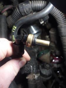

#1539 Mangoost52
Mangoost52
  • Cообщений: 9
  • Автомобиль: OPEL Meriva B 2012 A14XER
Отправлено 27 Ноябрь 2019 - 21:27
Подтекает антифриз. Подскажите, что за датчик и его код?
#1540 angara2002
angara2002
  • Cообщений: 402
  • Город:Нижний Новгород
  • Автомобиль: Opel Meriva 1,4MT turbo D.E. 2013 ,VW Tiguan 2.0 TDI Offroad
Отправлено 27 Ноябрь 2019 - 21:41
@Mangoost52 это такой же датчик температуры,что стоит на двигателе в тройнике,а пропускает колечко резиновое на нём или поменяйте на новое или не снимая старого поставьте ещё одно.
