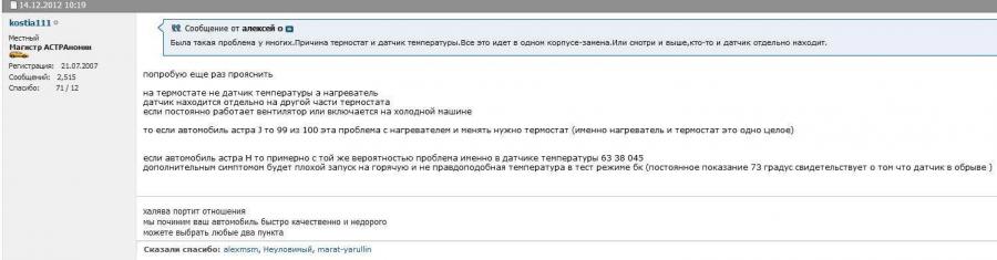

@Сергей Петров
Да  вот нашёл http://astraclub.ru/threads/105220-%D0%A2%D0%B5%D1%80%D0%BC%D0%BE%D1%81%D1%82%D0%B0%D1%82%D1%8B-%D0%B4%D0%BB%D1%8F-%D0%B4%D0%B2%D0%B8%D0%B3%D0%B0%D1%82%D0%B5%D0%BB%D0%B5%D0%B9-%D1%81%D0%B5%D1%80%D0%B8%D0%B8-XER-XEP-XEL-LET-FAQ
  • Сергей Петров сказал за это спасибо

Теперь вот думаю, как проверить это сопротивление внутри термостата? Точнее даже не сопротивление, а подачу напряжения на него.
Начну с поиска сгоревших предохранителей.
Сохранился еще старый термостат, у которого выломали внутренности. Может он натолкнет на какие-то мысли!
Сообщение отредактировал Сергей Петров: 20 Март 2020 - 16:54
