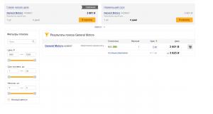

#146 stells2
stells2
  • Cообщений: 4 551
  • Автомобиль: есть
Отправлено 07 Апрель 2016 - 09:00
Цитата(deniscka13 @ 7.4.2016, 12:42) Просмотр сообщения
Оригинал амора 04 36 607 по 3,6 тр
А можно узнать где такие цены?
я вот такие вижу
[attachmentid=128446]
и тут
[attachmentid=128447]
[attachmentid=128448]

#148 stells2
stells2
  • Cообщений: 4 551
  • Автомобиль: есть
Отправлено 07 Апрель 2016 - 09:54
deniscka13,
да, на емексе есть по 3,7 рубля со сроком доставки 10-95 дней (по заказ).
По опыту - заказы сдвигаются в сторону увеличения цены, а это 6 555 руб/шт.
просто приходит отказ поставщика, проходил уже этот процесс
Эти цены - 3,7 рубля/шт, это "до кризисные" и по ним фактически товара нет, а тот что предлагается - в кол-ве 1 шт, это видать остатки.
