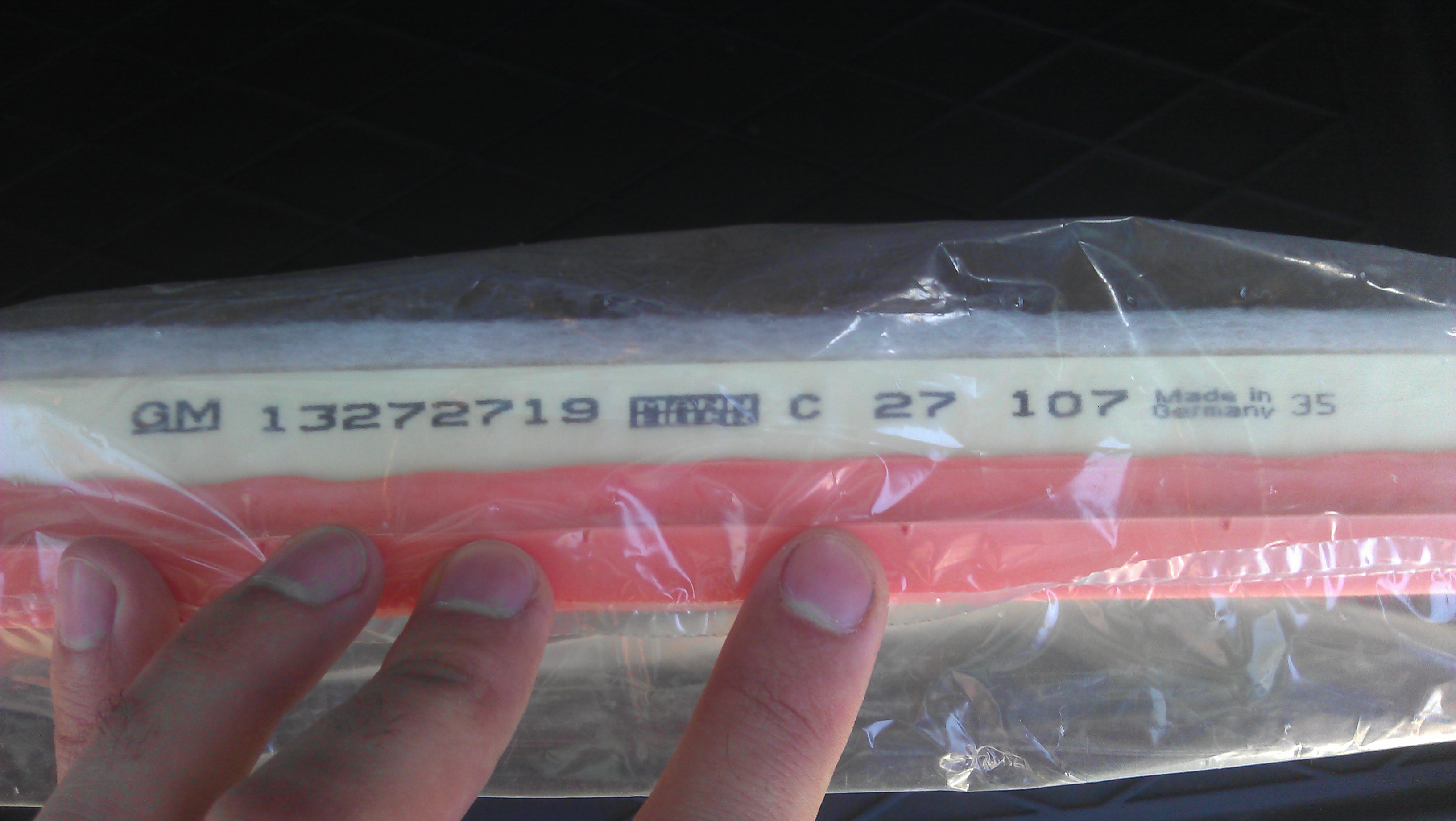

Отправлено 01 Октябрь 2015 - 10:16
На дизеле в оригинале лежит MANN только воздушный и салонный
[attachmentid=124779]
[attachmentid=124781]
артикулы соответственно: C27107, CUK2442 салонник угольный.
Масляный - UFI, артикул - 2509300
[attachmentid=124780]
Топливный - Hengst, артикул - E640KPD185
[attachmentid=124782]
