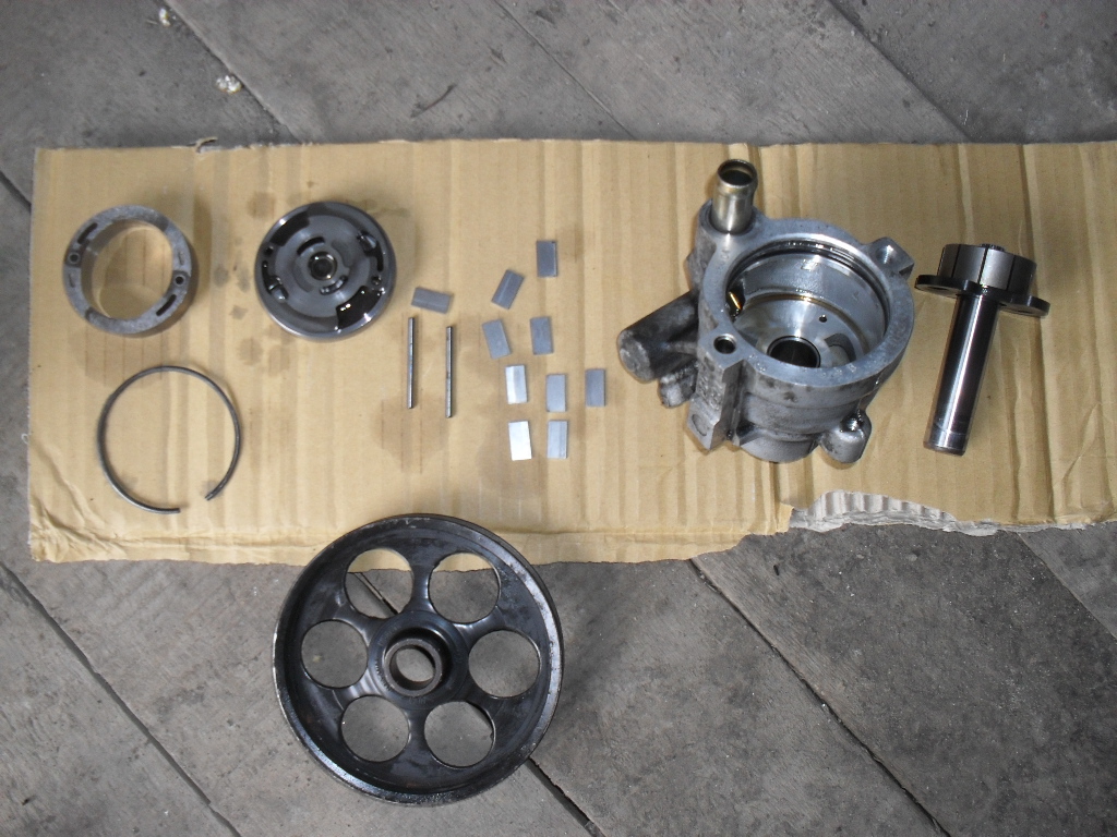

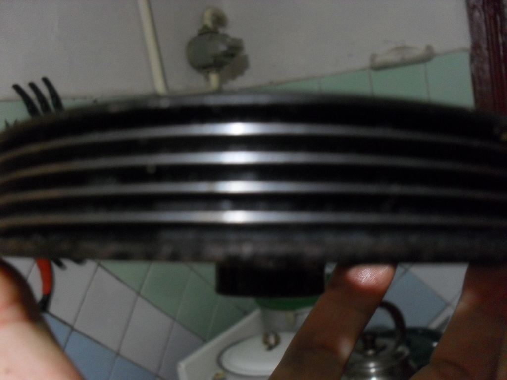

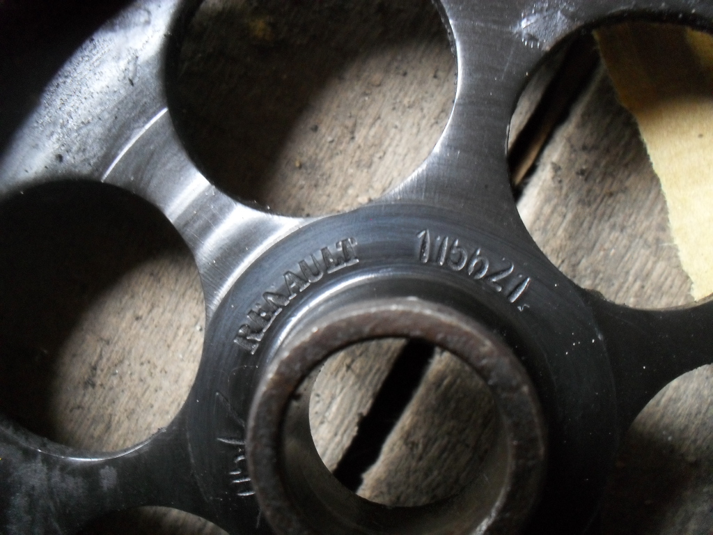

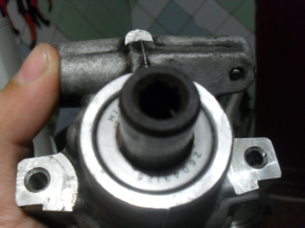

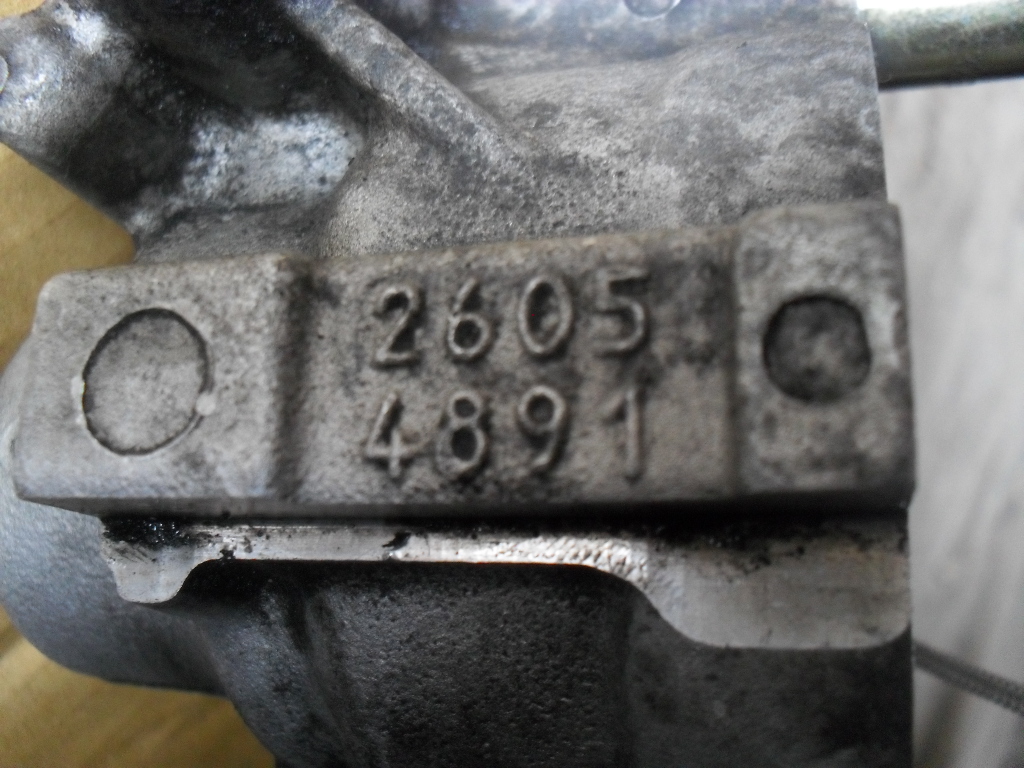

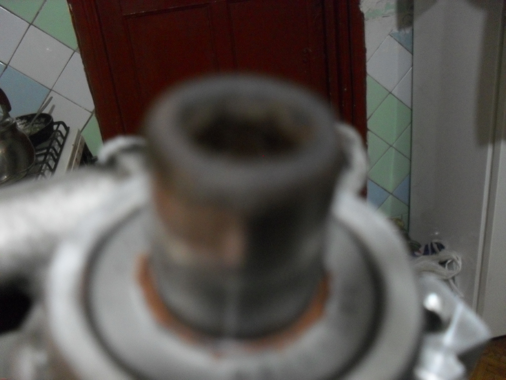

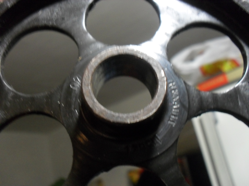

Привет всем !!! Друзья нужна ваша помощь, кто знает как собрать насос усилителя руля или с кинте инструкциюпо сборке, а то разобрал а собрать не могу ?[attachmentid=87618] [attachmentid=87619][attachmentid=87620]
и установится шкив на ось, если при снятии шкив вышел с оси?

#228 petrtula
petrtula
  • Cообщений: 121
  • Город:Тула, РФ.
  • Автомобиль: рено трафик 2.0 V16 БЕНЗИН
Отправлено 29 Март 2012 - 11:47
опель ??? http://forum.opel-cl...showtopic=29876
VW http://www.vw-bus.ru...ic.php?p=854981
Сообщение отредактировал petrtula: 29 Март 2012 - 11:49
