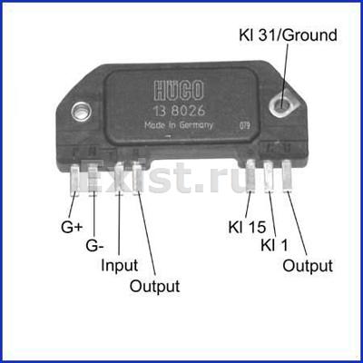

Здравствуйте. вопрос может вам покажется неодыкватным, но все же прошу помочь. Накрылся коммутатор, думаю заказать Хуго. подойдет ли он. как на фото. Opel vectra A c16nz? 91года. не задавал бы вопрос, но на нем обозначение контактов отличается, на родном P N E R + C B, но как аналог на экзисте выдает. Заранее благодарен!!!
