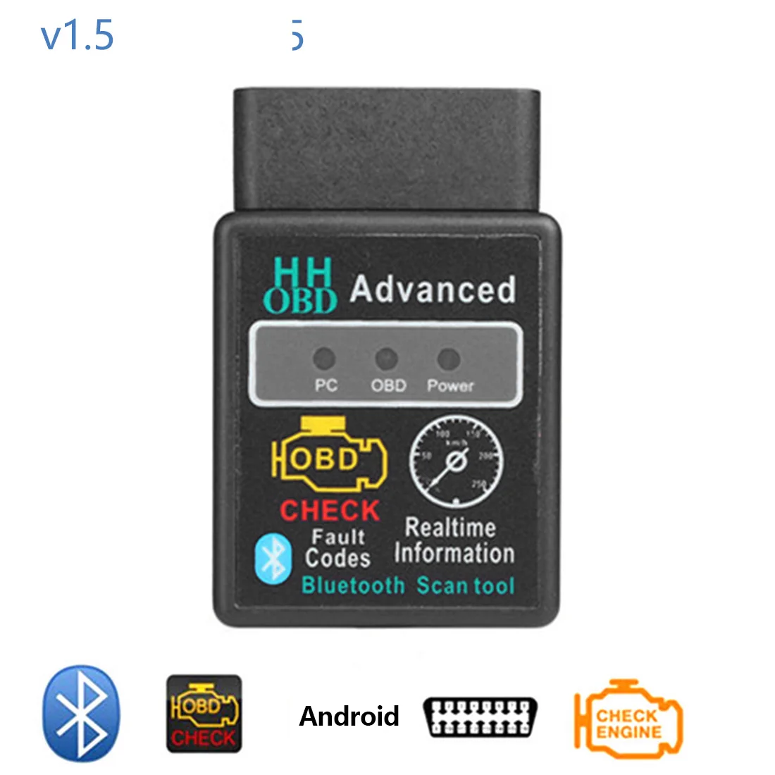

ЗЫЖ Нюансы программы и модуля OBD II, после того как воткнул модуль, быстренько сконектился (говорят, в течение первых 2х минут он виден, потом скрывается блутус у него и надо перетыкать его тогда), у меня пароль подошел 1234, после этого надо ключ зажигания провернуть в положение 2 (на стартер типо) и все подключилось. В программе надо создать профиль авто, год, модель (просто zafira), код модели выбрал "не знаю", ВИН не указывал остальные параметры свои указать не сложно.

спасибо, может здесь кто знает какие pidы нужны чтобы считать температуру жижи в коробке по obd2?
ELM327 и прога CarScaner там были какието дополнительные пиды

Когда официалы далеко то имеет смысл озаботиться приобретением диагностического адаптера ELM327.
В зависимости от имеющегося смартфона нужно выбрать через что он отдает инфу - блютуз для андроида или вайфай для айфонов.
Софта в сети полно и с его помощью можно считать коды ошибок.
Про 1,4 я не в курсе,но на Мокках с 1,8 троение и значок ЕСП обычно соответствовал пробою модуля зажигания.
Хотя при этом неисправный цилиндр отключается - ездить в таком состоянии не стОит...
